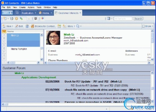

  提示:选择 Show - Preview on Side 改变预览面板在 Lotus Notes Contact 组件中的位置,见图 34。
  图 34. Lotus Notes V8 中的复合应用程序,Lotus Notes Contacts View 采用垂直的预览面板
  为了观察连接的结果,在 Lotus Notes Contacts View 组件中选择一行。来自 NDForum 应用程序的 NSF 组件会对此做出反应,将行选择改为匹配的用户名。在执行每次行选择时,都会从 Lotus Notes Contacts View 组件发布属性。这会触发连接到这个属性的动作,执行定义的逻辑,将行选择改为匹配的用户名。
