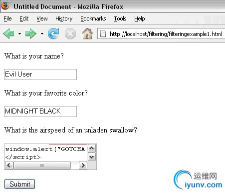

  在这个示例应用程序中,您有一张简单的表单,它接收三个问题和三个答案。表单本身没有使用验证或过滤。查看源代码时,一个不幸的用户相信这是真的,并且决定通过编写包括抛出警报的 JavaScript 调用的文本块来测试表单。如果警报弹出,告诉他输入的所有内容都将真正被接受并由应用程序使用而不进行过滤,这将证明他是正确的。
清单 1. 简单输入表单

  清单 1 是接受用户输入的常见 HTML 表单。要求用户提供一些基本信息并且简单地将其返回,而不进行任何其他操作。在图 1 中,您可以看到用户已经输入了一些信息并准备发送 JavaScript 代码,如果不完成清理工作,这段 JavaScript 代码将发送警报。

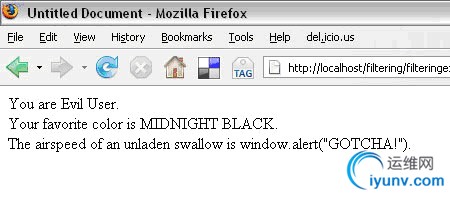

  现在您可以看到如果只是返回这个输入而不使用任何类型的过滤将会发生什么情况。
图 2. 表单的输出
  如您所见,不幸的用户已经执行了一些随机代码。假定,这段代码只位于客户端(不幸用户自己的 PC 计算在内,并且在这种情况下不表示对应用程序构成威胁),但是它肯定不是有效输入。

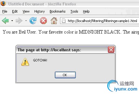

  如您所见,开始使用 filter_var() 函数来清理输入并使其有效并且安全。在这种情况下,使用选项 FILTER_SANITIZE_STRING,该选项将获取输入、删除所有 HTML 标记并选择性地编码或删除特定字符。
  由于它将除去 HTML 标记,因此尝试运行 JavaScript 将失败,并且从脚本中获得更适当的结果。
图 3. 从修订后的 PHP 脚本获得的清理后的输出
