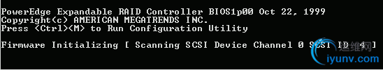

  如果您有一块 AMI/LSI磁盘阵列控制器(PERC2/SC,PERC2/DC,PERC3/SC,PERC3/DC, PERC4/DI, PERC4/DC), 在系统开机自检的时候您将看到以下信息:
  Dell PowerEdge Expandable RAID Controller BIOS X.XX Jun 26.2001 Copyright (C) AMERICAN MEGATRENDS INC.
  Press CTRL+M to Run Configuration Utility or Press CTRL+H for WebBios

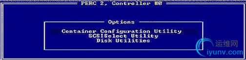

2) 进入了阵列卡的配置程序,然后选择"Container configuration utility"。

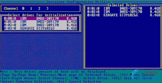

3) 进入 "Container configuration utility",此时,你将要选择"Initialize Drivers"选项去对新的或是需要重新创建容器的硬盘进行初始化。(注意: 初始话硬盘将删去当前硬盘上的所有数据)
4) 窗口便出现RAID卡的通道和连接到该通道上的硬盘,您可以使用"Insert"键选中需要被初始化的硬盘。请注意窗口下面的帮助提示。
5) 当您选择完成并按"Enter"键之后,系统键出现一下警告。如果您确认,选择"Y"即可。

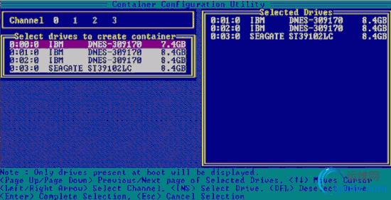

7) 用"insert"键选中需要用于创建Container的硬盘到右边的列表中去。按下"Enter"。

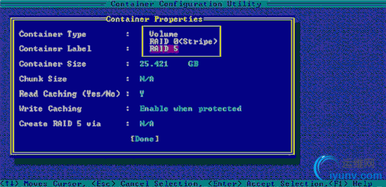

8) 在弹出来的下窗口中用回车选择RAID级别,输入Container的卷标和大小。其它均保持默认不变。然后选择"Done"即可。

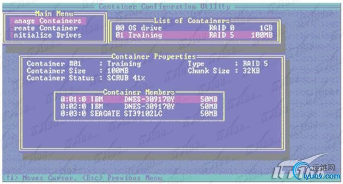

10) 此时,您可以通过"Manage containers"选项选中相应的容器,检查这个"Container"的"Status"为"Scrub"。当它变为"Ok"。这个新创建的Container便具有了冗余功能(如果这个Container是支持冗余的. Scrub 将是个需要较长时间的过程, 在Scrub的过程,您可以退出该管理界面, 重新启动或安装操作系统. 在这段时间内Container还不在冗余的状态下)
11) Containers创建完成。使用"ESC"键推出并重新启动计算机即可。

1) 在自检过程中,当提示按< Control>< M> 键,按下并进入RAID的配置界面。

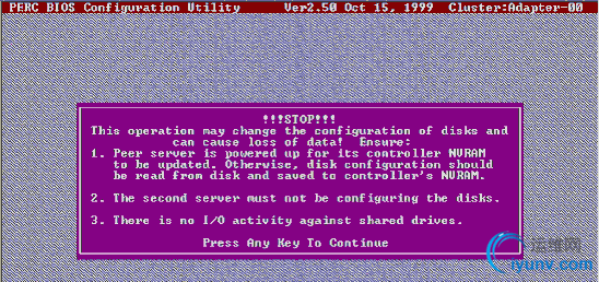

2) 如果服务器在Cluster 模式下,下列信息将会显示"按任意键继续"。

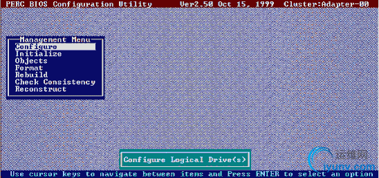

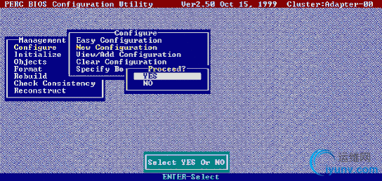

3) 选中 Configure,并按回车。

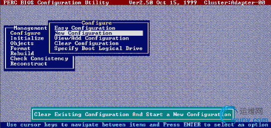

4) 如果需要重新配置一个RAID,请选中 New Configuration, 并按回车。
 如果已经存在一个可以使用的逻辑磁盘,请选中 View/Add Configuration,并按回车。
 本文,我们将会选择 "New Configuration"为例(注意: 选择New Configuration将删去原有磁盘阵列上的配置信息)
5) 选中 YES ,并按回车。

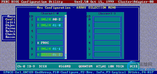

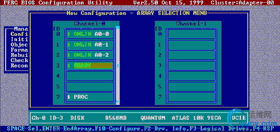

6) 按空格键选中准备要创建逻辑磁盘的硬盘,当该逻辑磁盘里最后的一个硬盘被选中后,按回车键。
7) 如果只创建一个逻辑磁盘,则进入步骤8;
 7-1) 按空格键选中第二个逻辑磁盘里的硬盘。
 7-2) 当该逻辑磁盘里最后一个硬盘被选中后,按回车键。
 7-3) 当需要配置更多的逻辑磁盘,重复7.1和7.2步骤直到所有逻辑磁盘被创建。

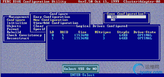

8) 按F10进行逻辑磁盘的配置。
 当您的阵列卡的类型是PERC4 DI/DC,将显示下列信息,否则请直接到步骤11。

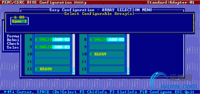

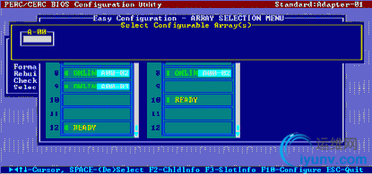

9) 按空格键选择阵列。
跨接信息,例如Span-1(跨接-1),出现在阵列框内。 可以创建多个阵列,然后选择将其跨接。
10) 按F10配置逻辑磁盘。

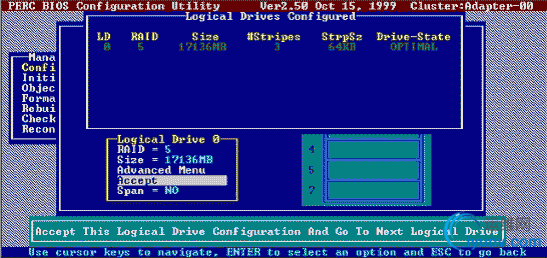

11) 选择合适的RAID类型,其余接受默认值。
注:Dell 推荐把所有的阵列空间分配给一个逻辑盘。

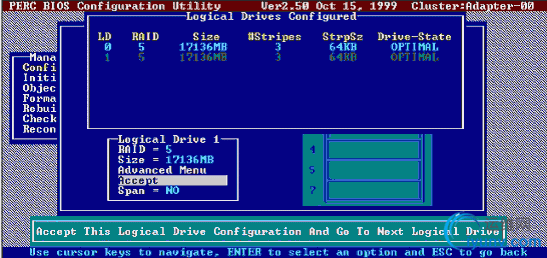

选中 Accept ,并按回车。
12) 重复操作每个逻辑磁盘,选中Accept ,并按回车。

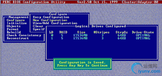

13) 按ESC键退回,选中 YES ,并按回车。
14) 按任意键继续。

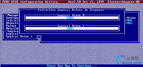

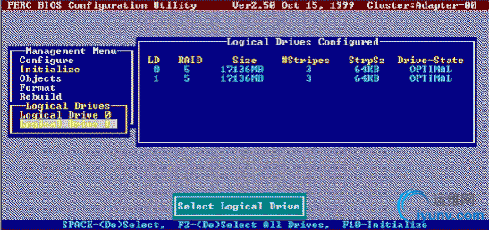

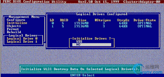

15) 初始话逻辑磁盘(Logical driver)(刚创建的逻辑磁盘需要经过初始话,才能使用)

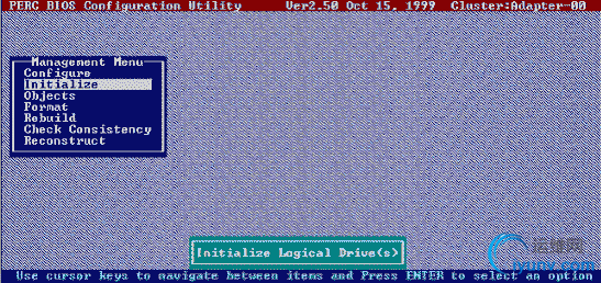

 按ESC 键退回主菜单,选中 Initialize ,并按回车。
16) 选中需要初始化的逻辑磁盘,并按空格键接受。
17) 选中 YES ,并按回车。
18) 按任意键继续,并重启系统,RAID配置完成。
