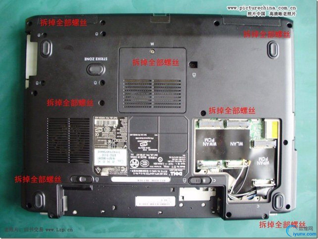

DELL 1520 笔记本螺丝共有三种规格:背面的除了固定硬盘的四颗是小螺丝外(最短),其余的都是同尺寸大小的规格(数量最多,长度最长);C面固定键盘的两颗螺丝中等长度,很容易区分。请注意保存好所有的螺丝,谨防丢失。

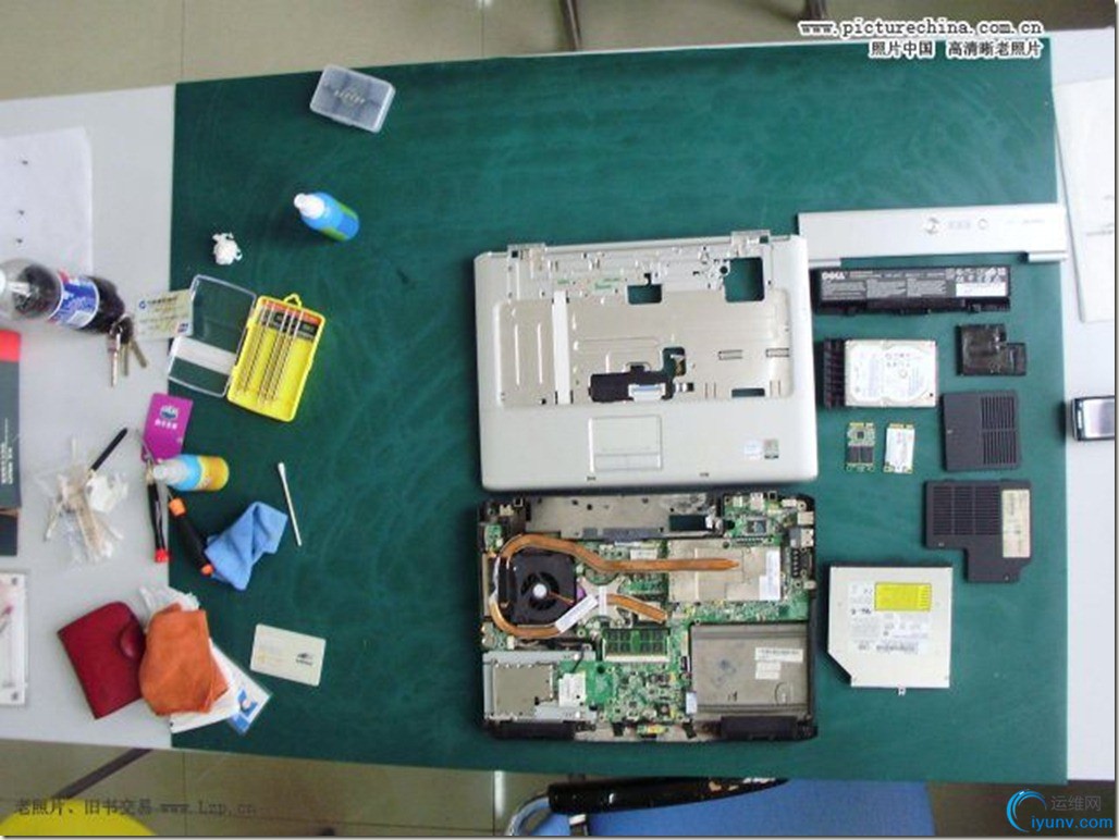

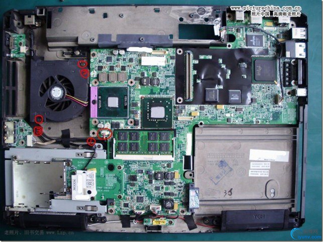

首先卸下硬盘、光驱。

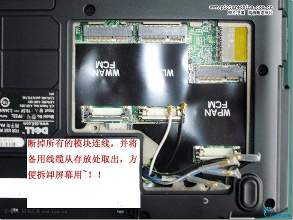

拆掉无线网卡的天线(顺序:左黑右白),并将其余的备用天线全部从存放点抽出来。
卸下D面所有的螺丝。注意!固定屏幕的螺丝最好在卸下C面前挡板并把排线都取下后再拆卸,否则屏幕很容易晃动导致损坏。

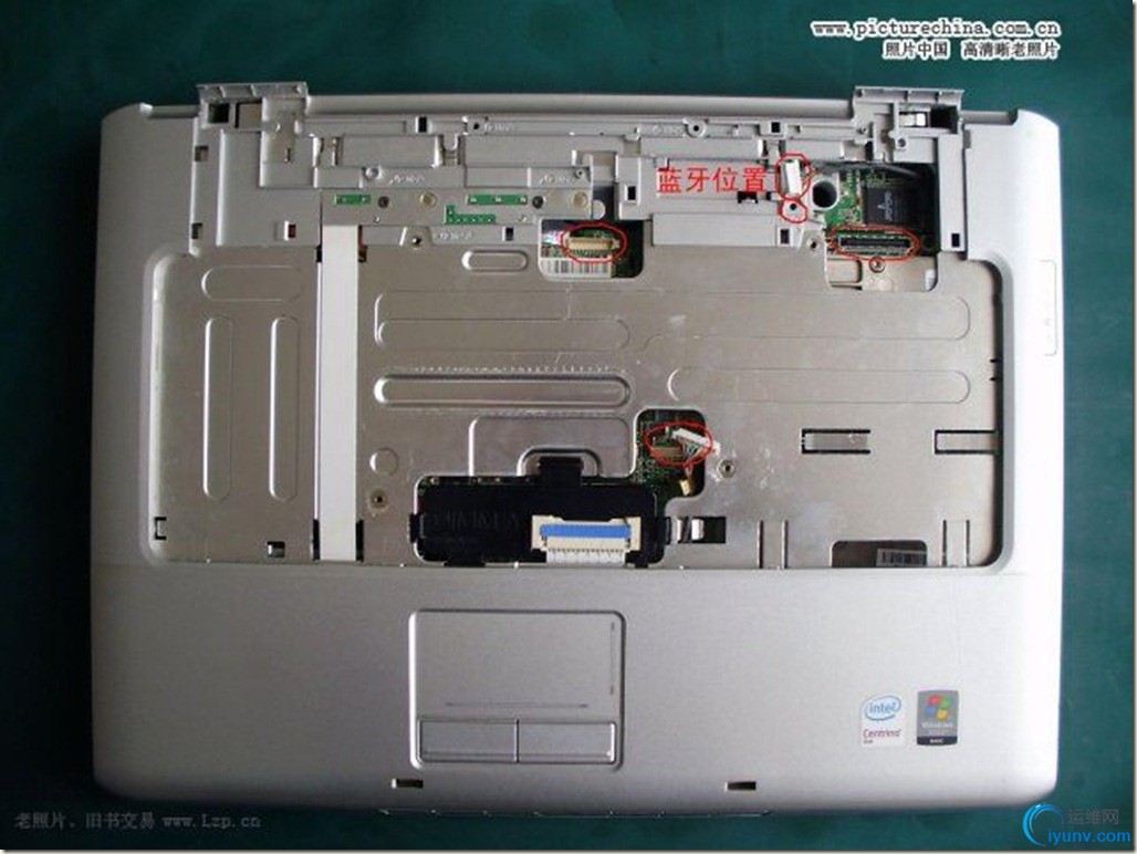

卸下C面的前挡片(用塑料卡片沿上面的缺口向下滑入并上翘就能卸下来)

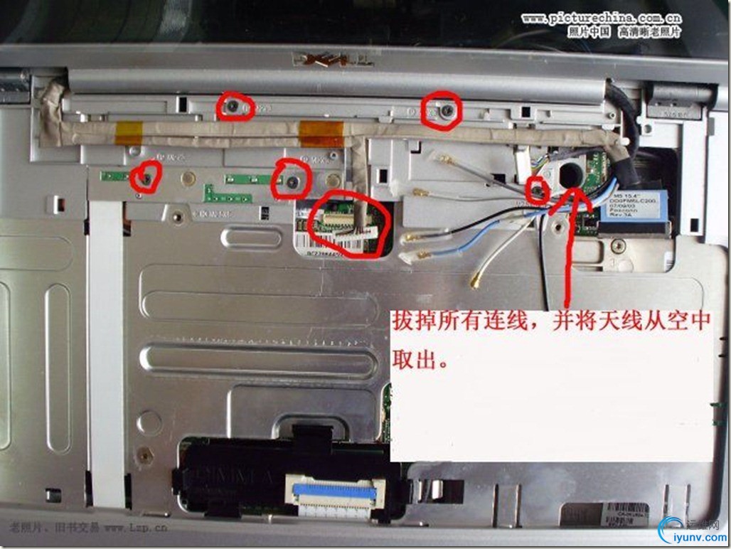

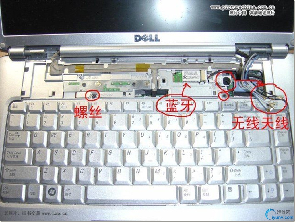

从D面抽出天线连接线,拆掉固定键盘的两个螺丝。

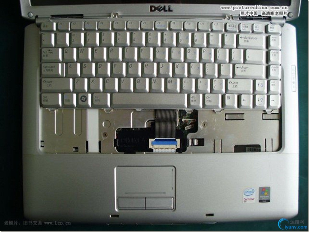

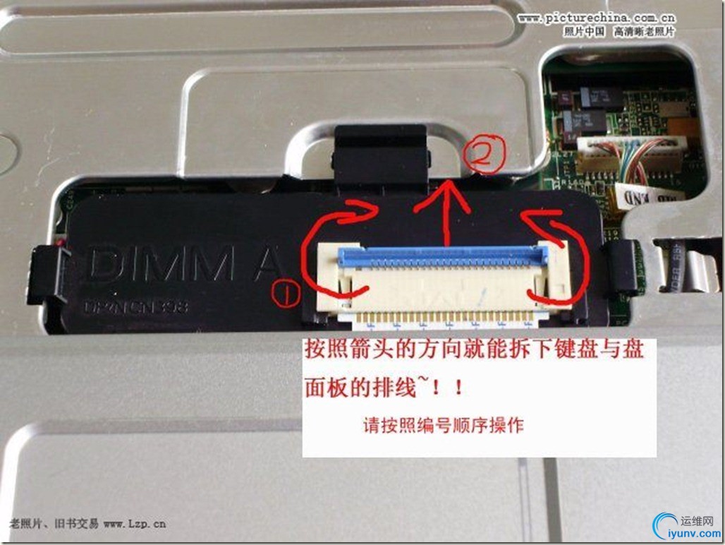

慢慢向上拉,露出键盘连接线,小心!
把蓝色的卡口翻起来,轻轻向上拔掉键盘排线(注意看大图,蓝色挡板立起来后就可以向上拔掉键盘线)。
把所有的螺丝都拆掉就可以拆下显示器,记得不要忘记顶端和边上的螺丝,边上还有2个螺丝(D面的一定要拆干净)。
将全部螺丝清掉就可以取掉上面板。注意清掉所有的线,拔掉所有的插头,操作要仔细。

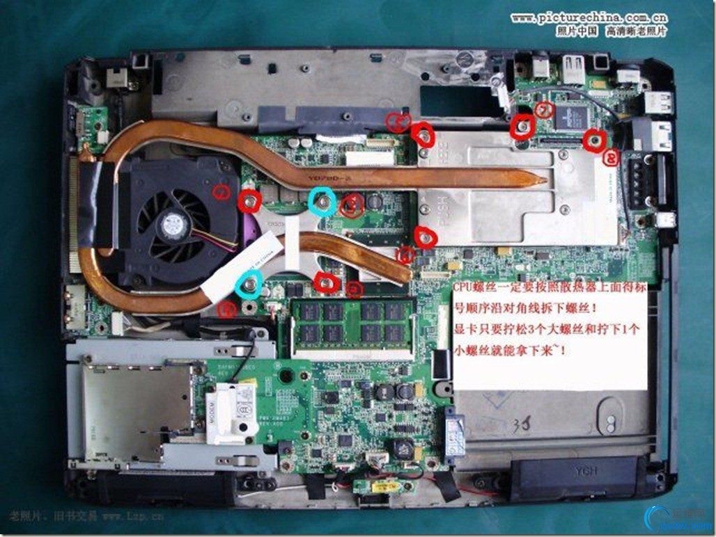

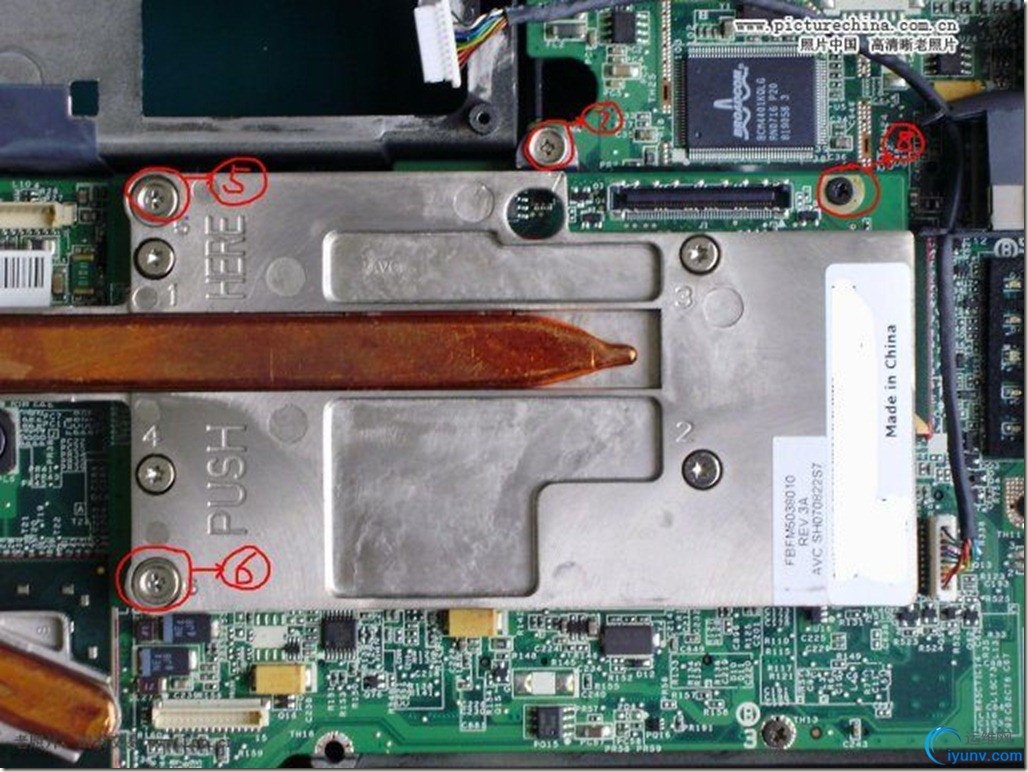

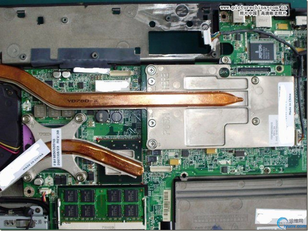

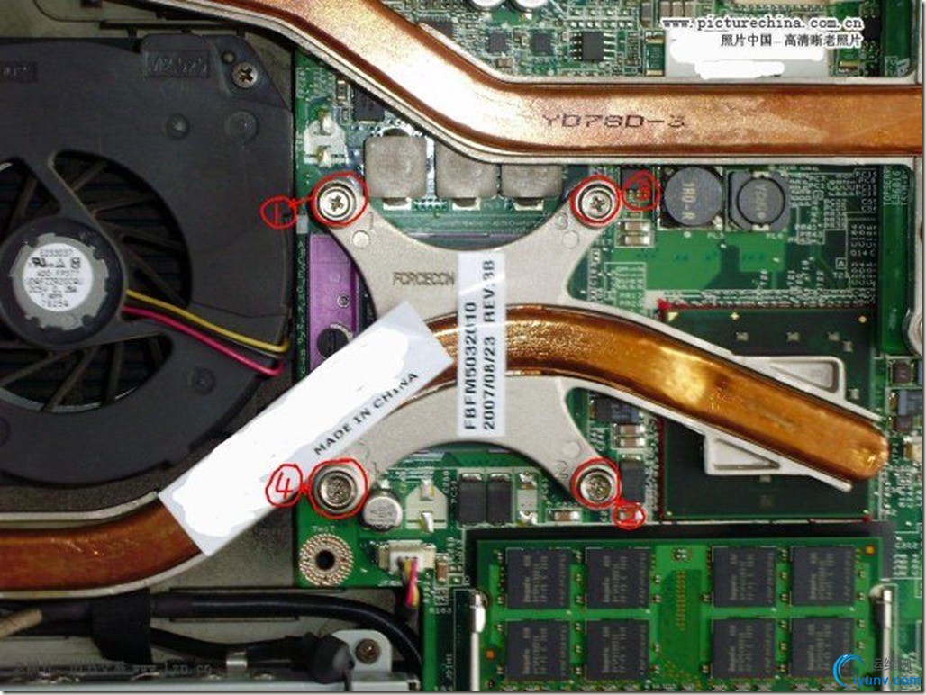

DELL 1520-把8600GT显卡散热器及CPU散热器拆下来后,拆风扇,请记得取掉连接线。
