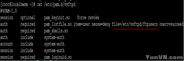

/etc/vsftpd/ftpusers       设置不允许登陆的用户
/etc/pam.d/vsftpd     利用pam模块来进行身份确认的动作   看/etc/pam.d/vsftpd的内容即可知道是否使用/etc/vsftpd.ftpusers/etc/vsftpd/ftpusers
带红色下划线的就是限制用户无法使用vsftpd的主配置文件
