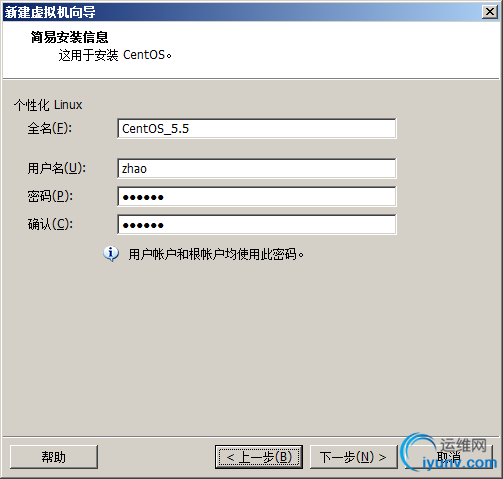

  3.填入用户名和密码,这里填写的密码既是当前用户的密码,也是root(根账户)用户的密码,所以不要忘记

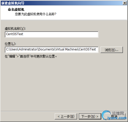

  4.填写虚拟机的名称,这个名称会显示在VMWare的虚拟机列表中。位置就是说我们的虚拟机的安装位置,最好选择非C盘位置,这里当时疏忽了。另外说一下,这个文件就是VMWare虚拟机加载时需要的文件,在完全安装完毕之后,退出虚拟机,我们可以把这个目录的文件备份一下,当我们的虚拟机出现不可修复的问题的时候,我们可以直接使用备份的虚拟机文件,就不用再次配置安装一次虚拟机了,因此,对于初学者非常方便。

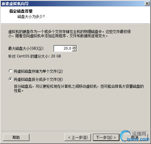

  5.设置磁盘大小,默认20G就比较合适了,可以自己修改。这个文件并不会一创建就占20G,是动态的增减的

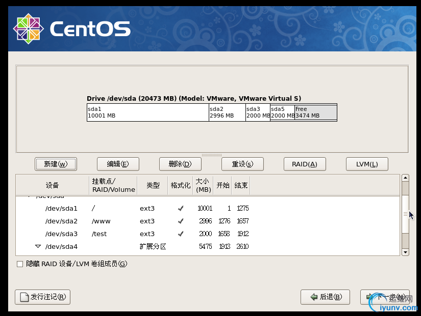

  17.首先,我们必须建立一个根分区,即"/"代表根分区,文件系统选择ext3,大小我们这里设置为10000(仅供参考)

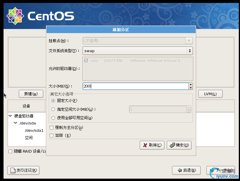

  18.除了根分区必须有之外,我们还必须有一个内存交换分区,我们在文件系统类型中,选择swap,大小一般设置为内存的1.5-2倍,因为给虚拟机分了1G内存,因此,这里我选了2000M。
  19.除此之外i,我们还可以创建自己的分区结构,比如,我创建了一个/test分区,用于进行一些测试和学习
  20.然后我又创建了一个/www分区,用于进行一些web应用的配置和使用。这个创建完全自己决定
  21.在创建完之后,所有的分区信息如下所示,虽然还剩下2474M的硬盘没有使用,我们之后可以有需求再进行划分

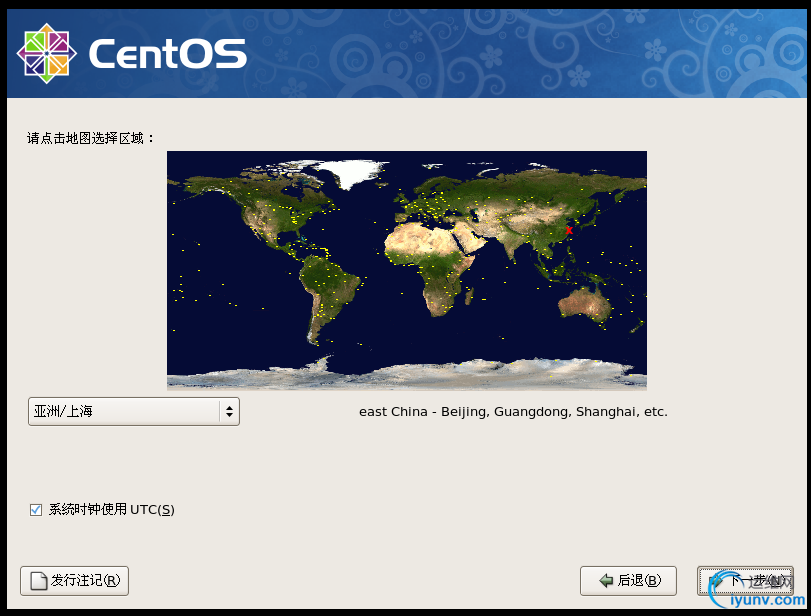

  24.选择时区,默认即可

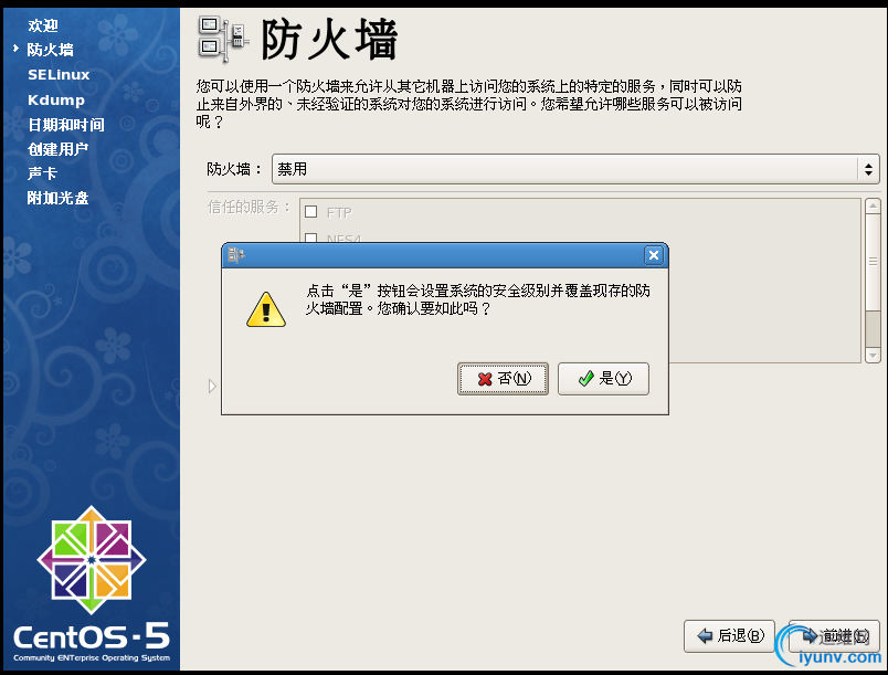

  30.设置防火墙对什么协议和服务进行检测,因为我们是测试环境,因此,我们暂时将防火墙关闭,防止在学习中出现一些其他问题

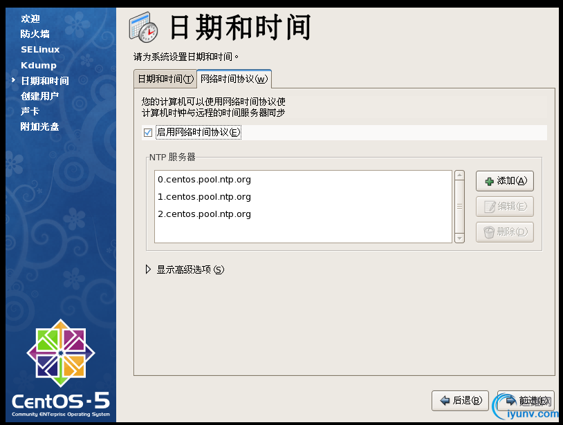

  33.选择时间日期,我们可以使用网络时间,下一步
