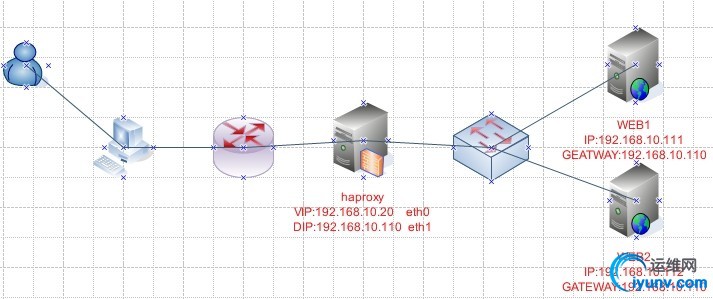

拓扑结构:
PS:为什么要使用Nat模型?? 因为使用Nat模型后我们后端的upstream server 使用的就是内网地址,这样就能防范大部分来自外网的攻击;
        说明:在haproxy主机上额外添加一块网卡,这样就有两块网卡,一块配置外网ip(eth0)提供客户端访问连接,一块配置内网ip(eth1),注意配置内网的网卡使用的网络模式是Host-only;在后端的所有主机上配置同一内网网段的ip地址并且要将它们的网关地址指向haproxy主机上的内网ip;还有都要将后端主机的网络模式改为Host-only;
        注意:因为这里是测试所以使用的都是内网地址;
