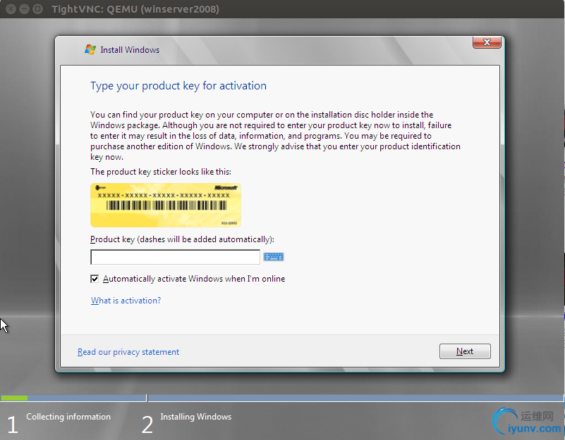

vncviewer 127.0.0.1:5909打开后如下图所示,然后按照装系统的步骤往下执行。
  注意:如果刚才已经安装了virt-viewer这个软件,则vnc会自动打开,不必使用上述命令。

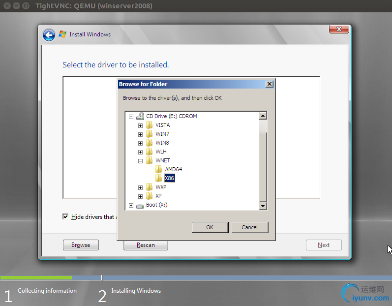

在选择驱动的时候,选择我们在刚才命令行中输入的CDROM,WLH是winserver2008,WNET是winserver2003。AMD64是64位系统的驱动,X86是32位系统的驱动。
  之后等待一些时间系统就会安装好了。但是这个系统是没有网络适配器和网卡驱动的。我们需要再自行安装。

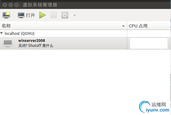

  关闭虚拟机,在命令行下输入如下命令,开启虚拟机管理界面,在该界面中可管理我们的虚拟机。(不是必要步骤)
virt-manager

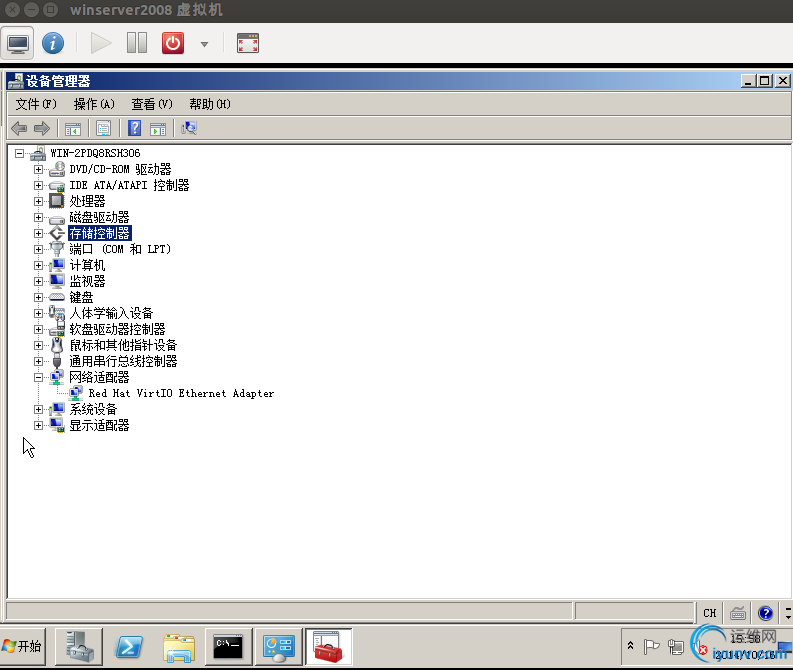

  在虚拟机中,安装网卡驱动程序,根据系统提示,这个驱动程序可在CDROM中搜索,安装完成后就可以在虚拟机里上网了,如下图所示。

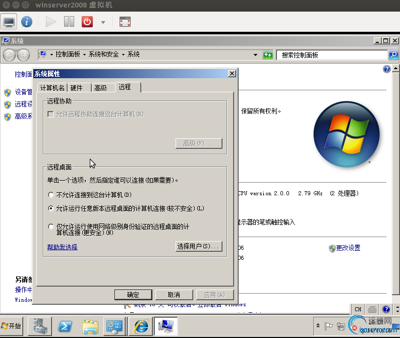

  配置windows server 2008,在系统属性中将远程桌面打开,如下图所示,配置完成后,关机。然后将img镜像文件上传至Openstack。

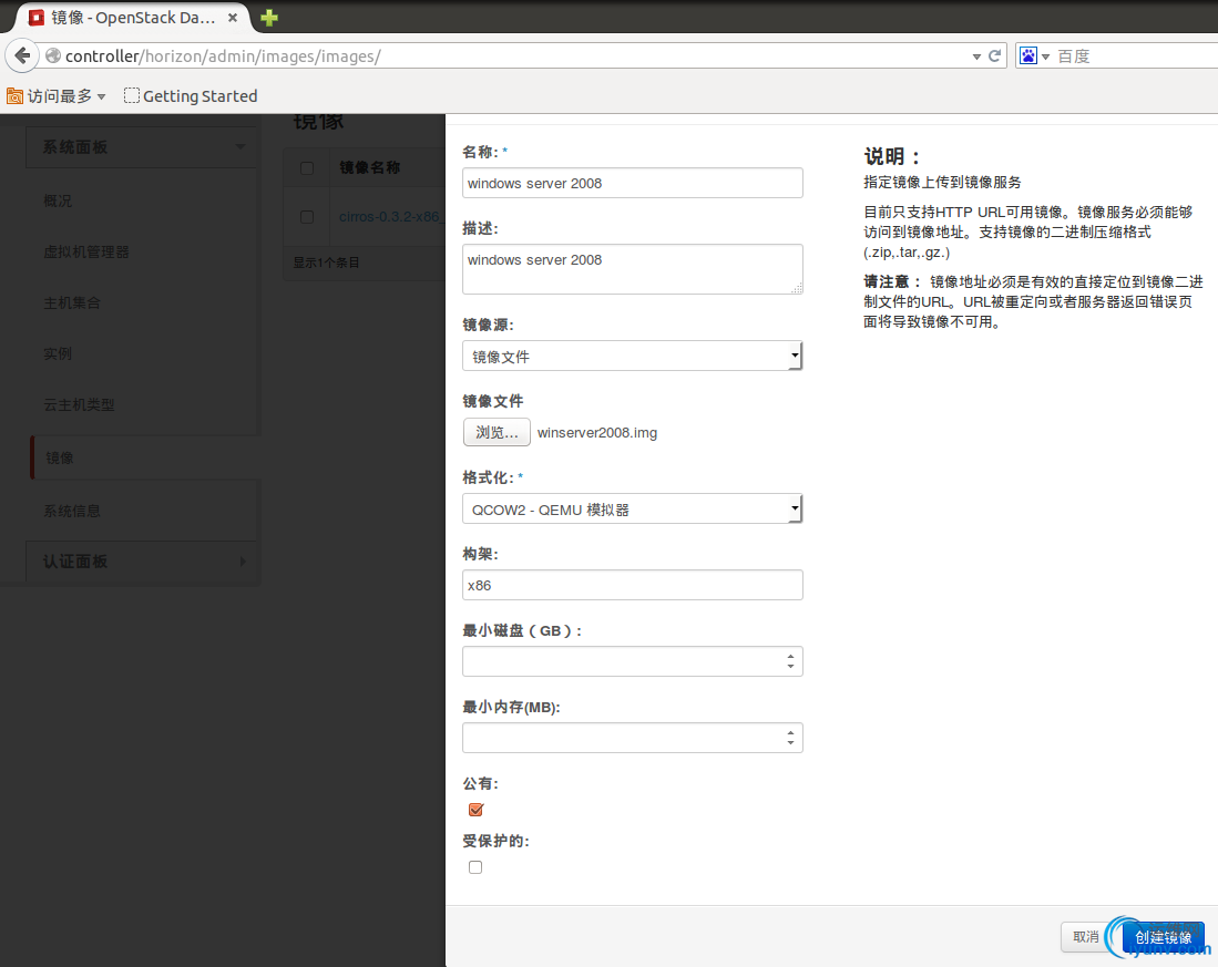

7.使用dashboard,将我们创建的img文件上传到openstack,如下图所示。
点击创建镜像后,要等待一阵子,才能安装好。安装完成后,就可以通过vnc访问了。

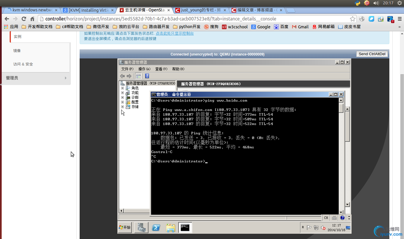

8.可通过控制台vnc访问我们安装的windows,如下图所示
  至此,我们就做好可以在openstack上使用的Windows Server 2008的镜像文件了。
