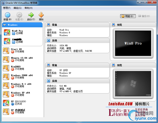

2、虚拟机不可使用
问题描述:
重装系统或者将虚拟机移到其他机器,但是保留虚拟机配置文件想继续使用,出现虚拟机“不可使用”状态,无法通过 .vbox配置文件注册虚拟机。
解决步骤:
1、打开对应虚拟机的配置文件,后缀是 .vbox,修改<HardDisks>节点中注册的虚拟硬盘信息,有 uuid、location、format 等项目,分别标识了虚拟硬盘的 ID 号、位置和&#26684;式等信息;
2、找到<StorageControllers>节点中注册的 AttachedDevice 项目中对应 uuid 的虚拟硬盘,将<Image uuid=&quot;{******}&quot;/>一行删除即可;如果是虚拟机配置文件中配置了光盘启动,并注册了虚拟光盘导致无法启动,删除对应 type 为 DVD 的AttachedDevice 即可。

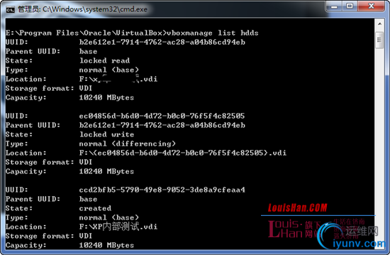

4、更改VirtualBox虚拟硬盘大小
1、在 VirtualBox安装目录下启用命令提示符,输入 [vboxmanage list hdds] 查看虚拟硬盘列表,找到要更改大小的文件,如下所示“F:\XP内部测试.vdi”;
2、命令行中输入 [vboxmanage modifyhd“F:\XP内部测试.vdi” –resize30720],命令不含中括号,30720是新的硬盘大小,单位是MB。
