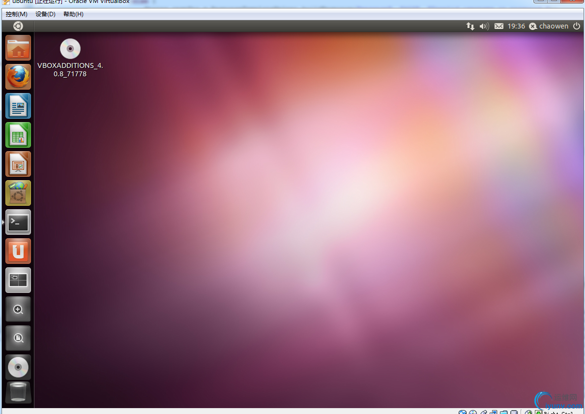

  1.开始安装增强工具

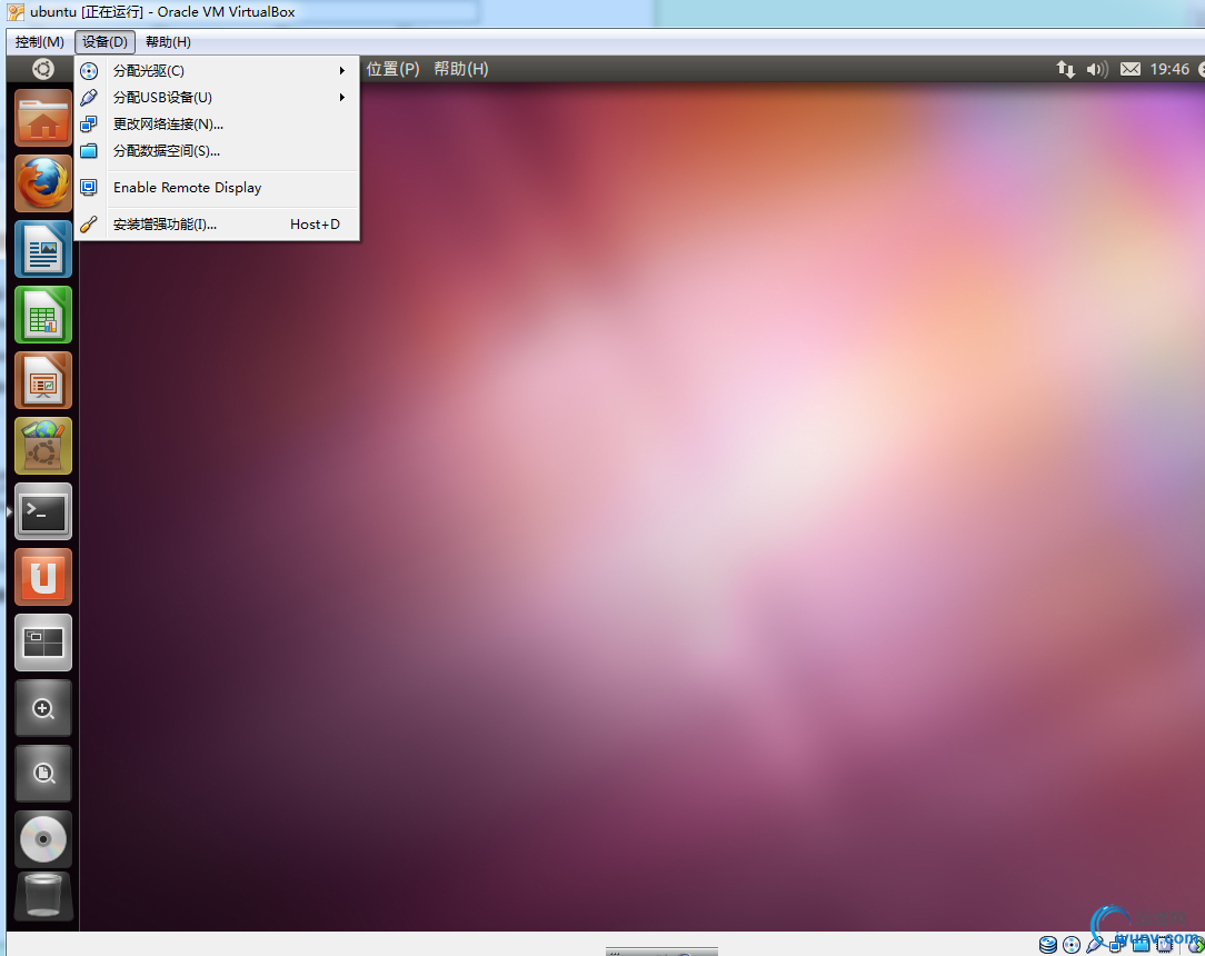

  首先要运行虚拟机上的ubuntu,点设备---》安装增强功能。
  之后会在桌面多出一个光盘图标。

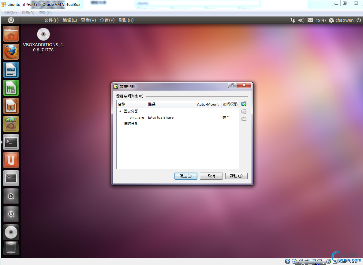

  2.设置共享文件夹
  本例子以E://virtualShare为共享文件夹
  首先在windows7中,要设这个文件夹为可以共享的,直接右键共享virtualShare就可以了。
  在你重启完ubuntu后,再点选菜单的设备--->分配数据空间

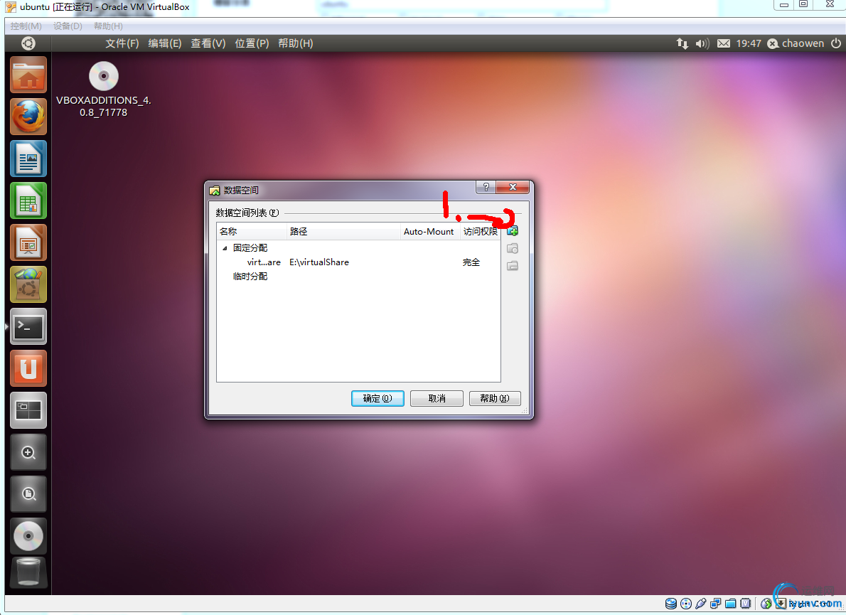

  再点右侧的"加号"按钮

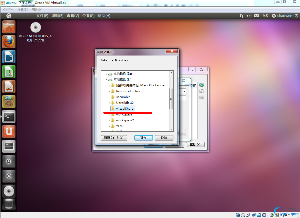

  然后点先其它,再选择刚刚你共享的那个文件夹,我的是virtualShare
第二步End
