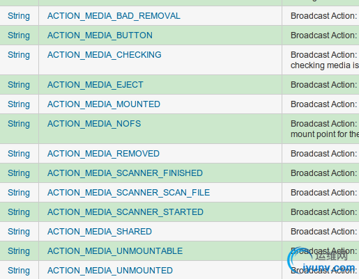

  主要的 Action
  注册这 13 个 action,然后运行 app ,点击 back 服务退至后台。
  now,ready!来操作 sdcard。

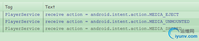

  1.  直接拔掉 sdcard
  2.  再次将 sdcard 插入卡槽
  先大概 1-3 秒的 media checking,然后才是 mounted -- scanner started -- scanner finished
  3.  在通知栏卸载 sdcard
  紧接着,从卡槽拔出 sdcard(必须拔出,才会接收到下面的 action)
  可以看出,这种情况属于正常卸载 sdcard,不是强制拔出。不同于 1.
  这个时候,你将 sdcard 插入卡槽,发生的情况与 2 一致。
  4. 在通知栏选择 "计算机与 sd 卡之间复制文件",即共享
  在弹出的对话框选择 "装载"
  然后,我们再次在通知栏选择 "关闭 usb 存储设备",接下来发生的与 2 一致。
  从这几个测试,我们可以发现几个规律:
  1.  不管以何种方式卸载(正常卸载拔出、正常卸载不拔出sd 卡、直接拔出 sd 卡)
  系统都会发出下面的 action 广播
  ACTION_MEDIA_EJECT
  ACTION_MEDIA_UNMOUNTED
  2.  不管以何种方式安装 sd 卡,系统都会发出下面的 action 广播
