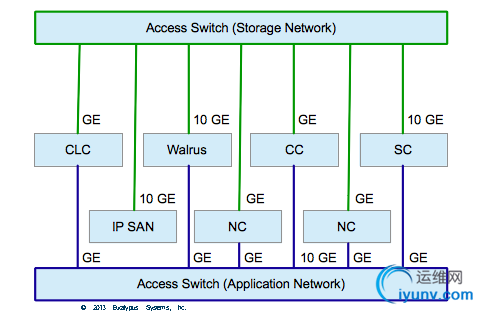

  上面这个拓扑结构可以进一步加以改造,将存储网与业务网分离。这样存储流量就不会对业务流量造成影响,对私有云各个组件的健康监控也可以在存储网上进行。

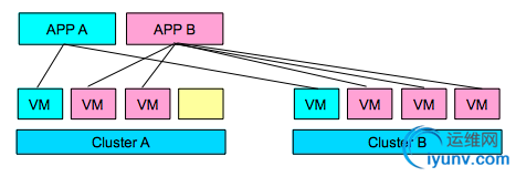

  如上图所示,我们建议用户将同一个应用部署到多个计算集群上。

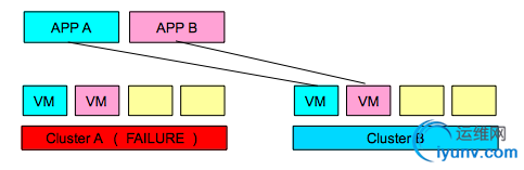

  当一个计算集群发生失效的时候,应用依然是可用的,但是其处理能力降低了。
  对于有计划的系统维护,可以先将应用的负载迁移到不需要进行维护的计算集群上,然后对处于空闲状态的计算集群进行维护。这样既保证了应用的可用性,又保证了应用的处理能力。
  需要说明的是,上面我们所提到的“负载迁移”并不是指将一个处于运行状态的虚拟机从一个计算集群动态迁移到另外一个计算集群,而是在另外一个计算集群中基于同样的EMI创建一个新的虚拟机实例,并通过负载均衡设置将应用的负载重定向到新的虚拟机实例。到目前为止,Eucalyptus并不提供VM级别的动态迁移(类似于VMWare vMotion)的功能。对于类似于AWS的云服务来说,最终用户与底层的基础设施是通过多个层次的抽象措施彻底隔离的。对于最终用户来说,他所看到的计算资源只有自己的虚拟机。至于他的虚拟机运行在什么样的物理服务器上以及该服务器上的负载情况,最终用户应该是一无所知的。因此,提供虚拟机级别的在线迁移功能,其实质是违反了通过抽象措施将最终用户与基础设施进行隔离的原则。

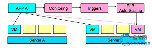

  当应用的负载上升时,通过横向扩展提升应用的处理能力。
  在Eucalyptus 3.3中即将提供的实例监控(Monitoring)、弹性负载均衡(Elastic Load Balancing,ELB)、自动扩展(Auto Scaling,AS)功能,会使得应用的横向扩展更加容易。简单地说,实例监控功能允许用户对自己的虚拟机实例进行监控,监控对象包括虚拟机实例的CPU、内存、磁盘IO、网络IO等等;自动扩展功能允许用户设定一些简单的触发参数,并在监控参数达到触发参数要求的时候自动地创建或者是销毁虚拟机实例;弹性负载均衡功能则负责修改与应用相关的负载均衡策略,自动地添加新创建的虚拟机实例或者是移除旧的虚拟机实例。
