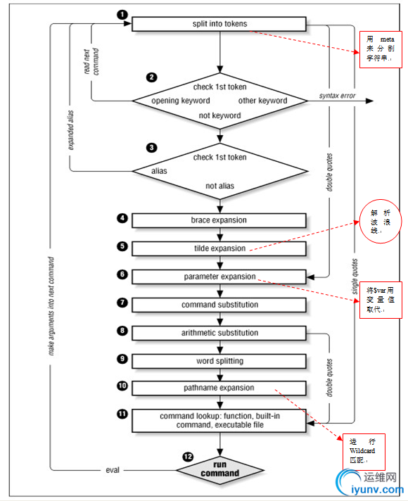

    附:shell脚本的解释过程
    需要注意的是,double quote中的内容跳过了1-4步和9-10步,single quote中的内容跳过了1-10步。也就是说,double quote只经过参数扩展、命令代换和算术代换就可以送入执行步骤,而single quote直接会被送入执行步骤。而且,无论是double quote还是single quote在执行的时候能够告诉各个命令自身内部是一体的,但是其本身在执行时是并不是命令中文本的一部分。
    Lsdetail=”ls –l”
    $Lsdetail
      执行的就是ls –l,而double quote并不是执行命令的一部分。
