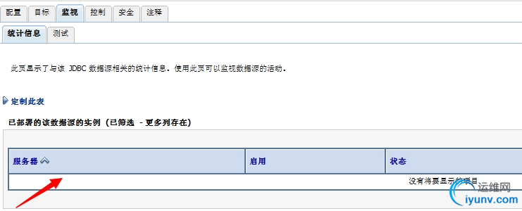

非正常关闭weblogic服务的故障如下,数据源无法正常使用,解决方法为删除原数据源,新建数据源。笔者认为,导致该故障的原因为非正常关闭导致数据源相关配置和状态信息改变,导致无法正常使用数据源。
