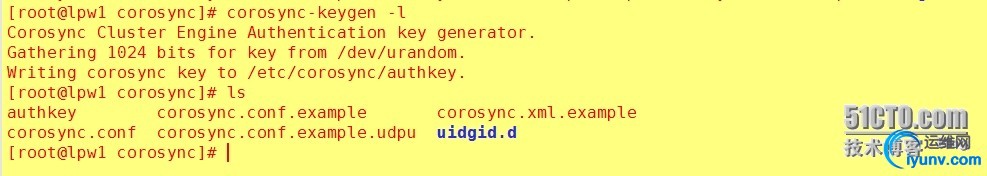

要在corosync的host文件中设置认证的功能,需要为每一个node提供相同的秘钥;使用corosync-keygen自动生成秘钥,默认会放在/etc/corosync/authkey ,也可以使用-k选项指定秘钥存放位置。
[iyunv@lpw1 corosync]# corosync-keygen -l
然后将此authkey文件复制到每一个node的/etc/corosync/目录下
[iyunv@lpw1 corosync]# scp -p ./authkeyroot@172.16.249.73:/etc/corosync/
[iyunv@lpw1 corosync]# scp -p ./authkeyroot@172.16.249.208:/etc/corosync/

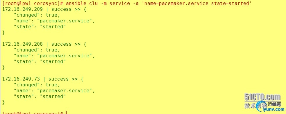

可以在各个节点上使用systemctlstart pacemaker.service启动pacemaker服务,这里使用ansible启动
[iyunv@lpw1 corosync]# ansible clu -mservice -a 'name=pacemaker.service state=started'
查看pacemaker的启动情况

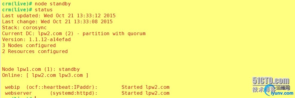

然后开始测试:
当前资源在node2上
停止node2,查看资源转移情况
crm(live)# node standby lpw2.com
crm(live)# status
此时资源转移到node3上
在另外的主机上测试httpd服务是否可用
[iyunv@lpw4 htdocs]# curlhttp://172.16.249.100
lpw 3 this is cluster heml
