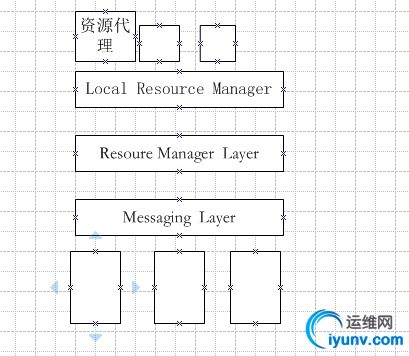

corosync+pacemker的高可用集群,
可以分为几层:从下往上,分为Messaging  Layer(信息传递层或基础架构层,用来传递心跳信息等的程序),Resoure  Layer(资源管理器层(全局的),管理资源),Local  Resouce  Manager(本地资源管理器),在上面是资源代理,

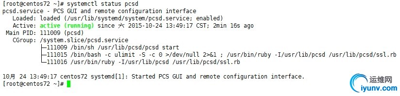

然后在每个节点启动pcsd.service,并让开机自启动
systemctl start pcsd.service
systemctl enable pcsd.service
使用ansible进行启动
ansible websrvs -m service -a 'name=pcsdstate=started enabled=yes'
websrvs里包括172.16.249.115  172.16.249.159
可以使用systemctl  status  pcsd 来查看

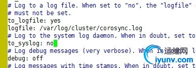

然后进入/etc/corosync/里面会有一个corosync.conf配置文件,这个文件默认是不存在的
可以修改配置文件(/etc/corosync/ corosync.conf),把日志的存放位置改下
然后其他节点也需要修改,
这个不需要修改就可以启动,这里为了查看日志方便,才修改的

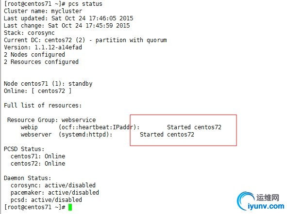

要把这两个资源绑到一块,使用约束,或者定义成组,这里定义成组
pcs resource group add webservice webipwebserver
在看状态
这样资源就在一个节点上了
测试下
然后把这个节点状态改为standby,资源就会到另一个节点上了
pcs cluster standby centos71
可以看到在另一个节点上了,测试下

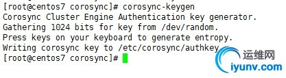

因为开启认证了,所以要生成认证文件
corosync-keygen
然后把配置文件和认证文件,复制给其他节点
scp -p authkey corosync.confcentos71:/etc/corosync/
scp -p authkey corosync.conf centos72:/etc/corosync/

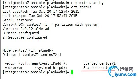

然后把第一个节点变为备用
然后使用这个命令crm node standby
然后在查看状态
可以看到迁移了,
