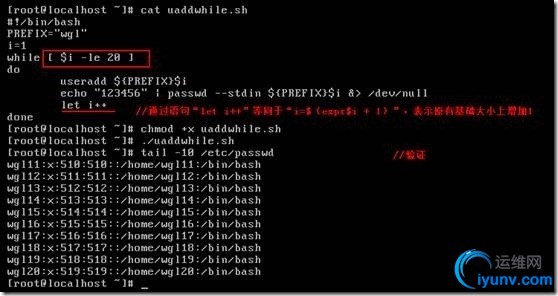

1)批量添加规律编号的用户
在一些技术培训和学习领域,出于试验或测试目的,需要批量添加用户账号,这些用户的名称中包含固定的前缀字串,并按照数字顺序依次进行编号,账号的数量往往也是固定的。
上述脚本中,使用变量i来控制用户名称的编号,初始赋值为1,并且当取值大于20时终止循环。在循环体内,通过语句“i++”(等同于i=`expr $i + 1`)来是变量i的值增加1,因此当执行第一次循环后i的值将变为2,执行第二次后i的值将变为3,……以此类推。
删除此脚本创建的用户:将while循环体中添加用户的命令序列改为删除用户的操作即可

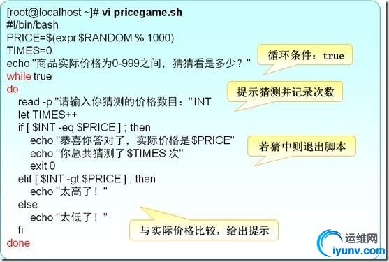

2)猜价格游戏
案例要求如下:由脚本预先生成一个随机的价格数目(0~999)作为实际价格,判断用户猜测的价格是否高出或低于实际价格,给出相应提示后再次要求用户猜测;一直到用户猜中实际价格为止,输出用户共猜测的次数、实际价格。
设计思路如下:通过变量PANDOM可获得一个小于2的16次方的随机整数,计算其与1000的余数即可获得0~999的随机价格;反复猜测操作可以通过以true作为测试条件的while循环实现,当用户猜中实际价格时终止循环;判断猜测价格与实际价格的过程采用if语句实现,嵌套在while循环体内;使用变量来记录猜测次数。\
脚本内容如下:
总结:
余数不可能大于等于被除数
TIMES=0 此变量为系统变量,是一个系统随机生成器(每一次执行数都不一样)
exit 0 表示:0,是脚本正常执行完成后,正常退出程序;非0数字表示异常退出脚本。非常类似于$?的返回值。
测试:

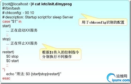

2)编写系统服务脚本
编写一个名为myprog的系统服务脚本,通过位置变量$1指定的start、stop、restart、status控制参数,分别用来启动、停止、重启,以及查看sleep进程的状态。其中,命令sleep用来暂停指定秒数的时间,这里仅用做测试,在实际运维工作中应将sleep改为相应后台服务的控制命令序列。
测试并确认myprog脚本的执行结果如下:
在Linux系统中,/etc/rc.d/init.d/目录下绝大多数的系统服务脚本使用了case分支语句。平时控制各种系统服务时,提供的start、stop、restart、等位置参数,正式由case语句结构来识别并完成相应操作的,当然,若要将myprog服务交给chkconfig来管理,还需要添加相应的识别配置,并将myprog脚本复制到/etc/init.d/目录下,然后执行“chkconfig --add myprog”命令,添加为标准的系统服务。
