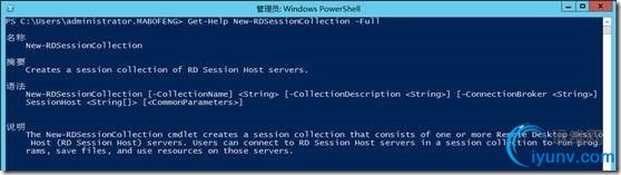

  在使用Windows server 2012 R2中的功能时,必须是需要创建一个集合,这样才能将RD应用程序或者是RD虚拟化主机进行发布和使用,在之前的部署中,在使用图形化界面(GUI)下,安装RD会话主机或者是RD虚拟化主机时,会自动创建一个集合,例如,在快速部署安装RD会话主机时,会自动创建一个名为QuickSessionCollection集合,并且会在集合中默认发布3个RemoteApp应用,分别是画图、写字板和计算器。但是当使用powershell来进行安装后,默认情况下是不会创建集合。
  如果采用标准部署安装,或者是使用powershell进行安装,则需要手动创建一个集合,在powershell中,通过命令New-RDSessionCollection来创建集合。首先我们可以看下命令New-RDSessionCollection的语法。
  New-RDSessionCollection [-CollectionName] <String> -SessionHost <String[]> [-CollectionDescription <String> ] [-ConnectionBroker <String> ] [ <CommonParameters>]

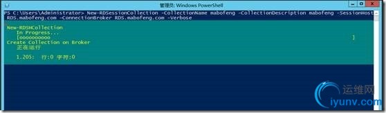

  语法中包含一些关键字,其中有CollectionName、SessionHost、CollectionDescription和ConnectionBroker,如果需要在服务器RDS.mabofeng.com服务器中创建集合名称为mabofeng,其命令为:
  PS C:\Users\Administrator> New-RDSessionCollection -CollectionName mabofeng -CollectionDescription mabofeng -SessionHost rds.mabofeng.com -ConnectionBroker rds.mabofeng.com -Verbose
  这里我们将SessionHost和ConnectionBroker建立在同一个服务器中,如果采用的是标准部署,则需要指定不同的SessionHost和ConnectionBroker,如果服务器有多台SessionHost,可以在SessionHost命令后面加入 @(&quot;RDSH01.mabofeng.com&quot;,&quot; RDSH02.mabofeng.com&quot;),一次性要全部输入完成。
  当执行完成命令后,可以在powershell中会显示创建集合的结果。

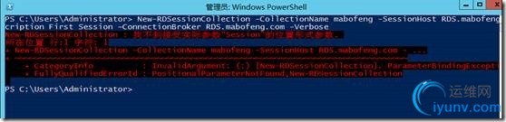

  在使用powershell命令New-RDSessionCollection创建集合的时候,难免会遇到一些问题,在执行命令的时候往往会报错,例如,可能出现错误提示为:无法将“New-RDSessionCollonCollection”项识别为cmdlet、函数、脚本文件或可运行程序的参数,请检查名称的拼写,如果包括路径,请确保路径的正确,然后再试一次。遇到这情况,往往是由于在使用powershell的安装Remote desktop Server之前,没有在Windows Server 2012R2中导入新的RemoteDestop模块组,在使用New-RDSessionCollection命令之前,首先需要使用命令为:import-module RemoteDesktop。
  在使用powershell命令New-RDSessionCollection创建集合的时候,遇到的另一个问题就是,可能出现错误提示为:找不到接收实际参数“Session”的位置形式参数,这往往是由于拼写的不正确所造成的,在CollectionDescription的描述中,尽量不要使用空&#26684;,如果一旦使用空&#26684;,建议在CollectionDescription中加入双引号,否则会造成拼写错误。

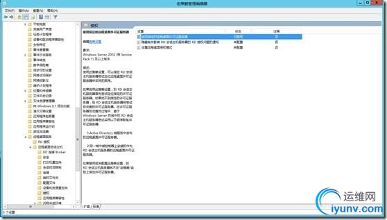

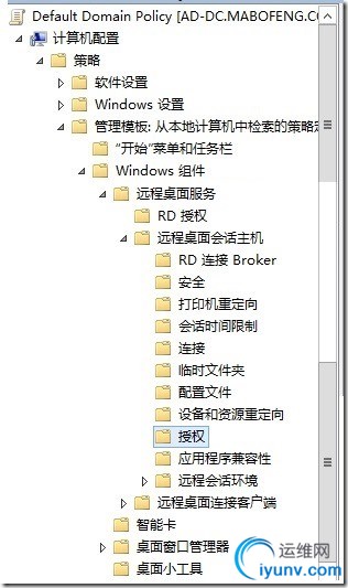

  如果在建立集合的时候提示Unable to configure the RD Session Host Server servername. Invalid Operation(无法配置RD会话主机服务器服务器。无效的操作)这是由于计算机域控制器环境中设置了策略。
  以管理员的帐号登录域控制器中,在域策略中default Domain Policy策略中,找到策略-管理模版-Windows组件-远程桌面服务-远程桌面会话主机-授权。
  在授权的策略中找到使用指定的远程桌面许可证服务器,将此策略设置为禁用,然后通过刷新策略命令进行刷新,然后再次运行创建集合命令。

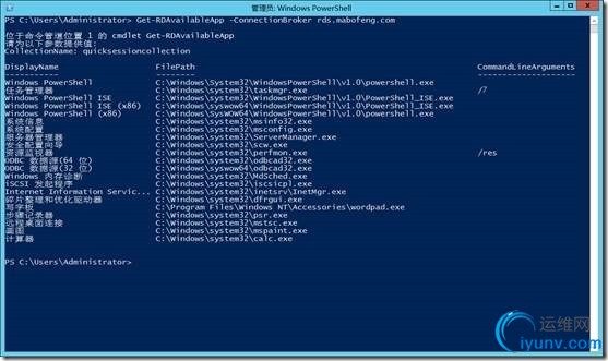

  当我们在服务中安装了大量应用,发布的时候很难找到正确的应用路径,在图形界面下,当发布应用时,在发布向导中会列出所有的应用程序,如果没有则需要手动添加,但是在powershell中就可通过命令Get-RDAvailableApp来查找应用程序和路径,使用命令为:
  Get-RDAvailableApp -ConnectionBroker rds.mabofeng.com
  当执行命令后,会要求输入群集的名称,也可在命中添加CollectionName参数,最后powershell中会显示所有的可发布的RemoteApp程序。
