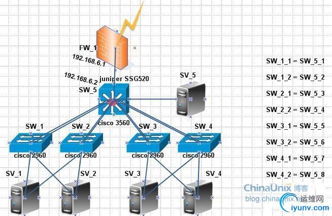

实验:网络拓扑: DSC0000.jpg **************** 基本配置 ****************

**************** 链路聚合 ****************
SW1:2960

SW5: 3560

sh ip int bri
