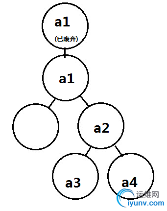

  内层小循环是遍历每一次的加法。方法我是通过二叉树的思路想出来的,画张小图来进行解释。
  我们先把数组的前两个数拿出来,放到a1和a2内。此时要对a1和a2进行判断,观察a2是否已经是叶子节点了。如果是,那么就不符合我们算法的条件了。如果不是,那么我们接着往下来。
  关于a3和a4的区别。a3和a4其实就是位数上差了1位。a1,a2两个数相加,可能会进位,也可能不进位,这就是a3和a4的区别。
  当我们的a1+a2==a4的时候,那么,剩下的数也就会在a4下面生成树。我们就要走a4这条分支了,a3这条分支已经被放弃掉。同时,我们把a2往上推给a1,a4推给a2,按照题目的要求,进行下一次的循环,如图。
  如图,这样一来,我们就有了内循环的模型。类似利用二叉树的条件查找,一步一步往下进行,每一次都会有四个关键的数,进行条件判断。以此类推。
  当我们最后一次运算将整个输入的数字用完了,并且符合我们的算法要求,那么,这个输入的数字即为true。
