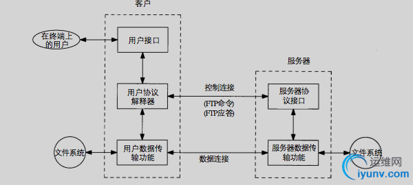

  ftp采用两个TCP连接来传输一个文件,一个是控制连接,一个是数据连接,如下图所示:
  通常Unix实现的ftp客户和服务器使用流方式传输

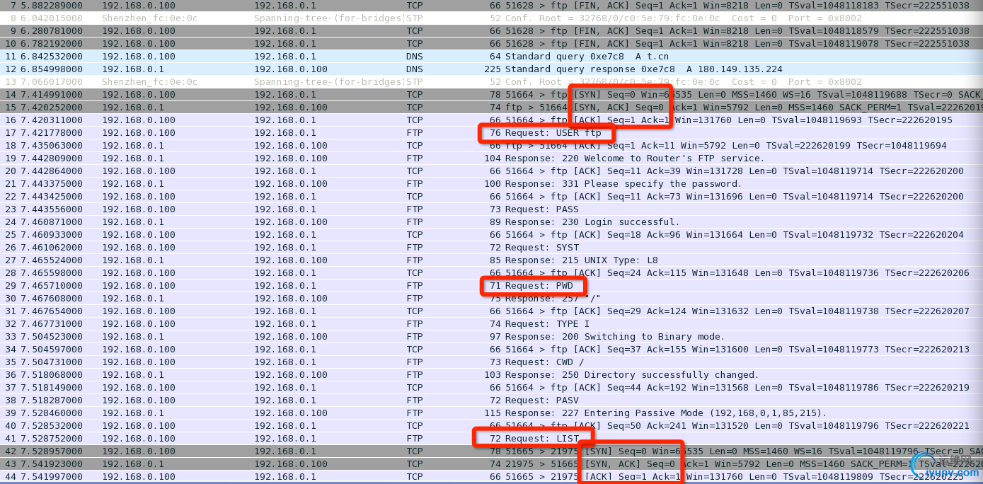

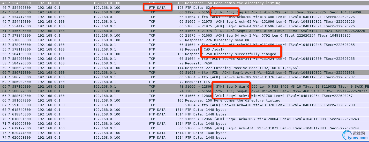

由于好奇我连续获取两个列表,然后用抓包工具查看了一下数据:   DSC0001.jpg
  发现一个问题就是,服务器的21端口只负责控制命令,就像上面图中显示的,发送第一个列表请求的时候首先客户端51664和服务端的21端口通过三次握手建立连接,然后是依次用户名,密码的命令,而每次客户端发送一个控制命令LIST的时候客户端首先会给21端口发送LIST控制命令,然后建立一个新的连接,观察发现端口号在变化,在新连接上面传输数据,数据传输完成以后服务端会关闭连接,下次有数据传输的时候会开启新的连接,51664这个端口和服务器21端口一直保持连接状态,直到我关掉app,51664才会发送FIN标志给服务端。
