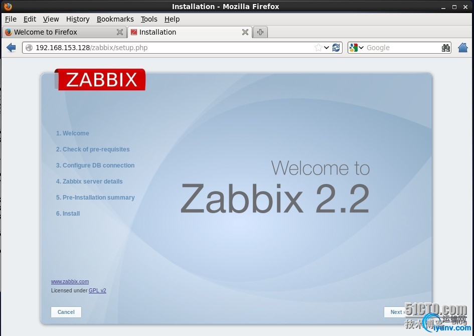

        3.5 配置Web界面

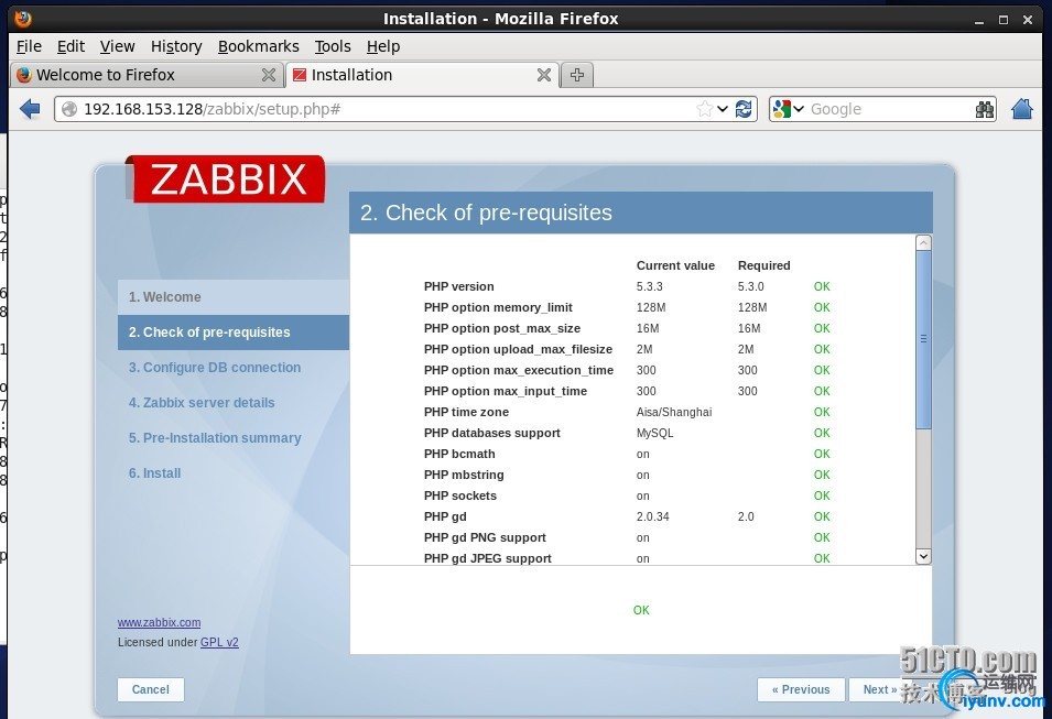

打开浏览器,输入“http://IP地址/zabbix ”,会出现如下图所示的界面。
        PHP提示的各项参数都满足后,可以继续往下进行,单击“Next”按钮。如果提示参数不通过,修改php.ini配置文件,并重启Web(httpd)服务。

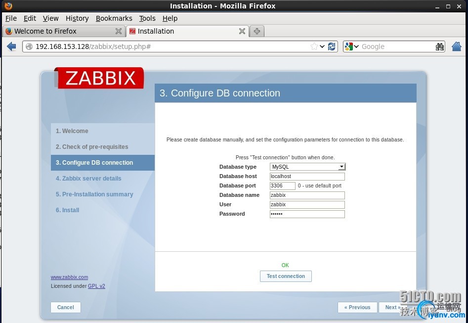

        配置数据库连接的各项参数如下图所示:

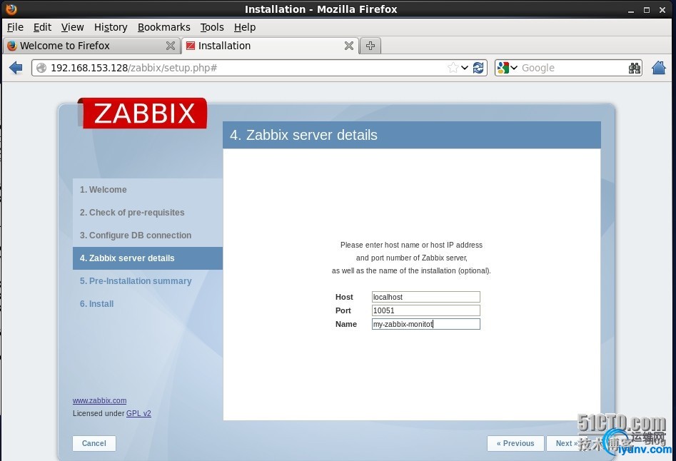

        测试结果为OK后,单击“Next”按钮进行下一步操作,如下图所示:

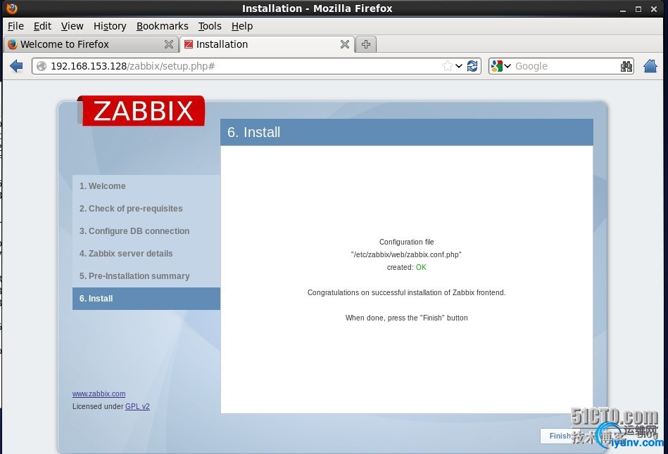

        下图中的这些配置信息将会写入/${PATH}/zabbix/conf/zabbix.conf.php文件中。
进入如下图所示的登录界面,默认账户是admin,密码是zabbix,登陆成功的页面如下图。

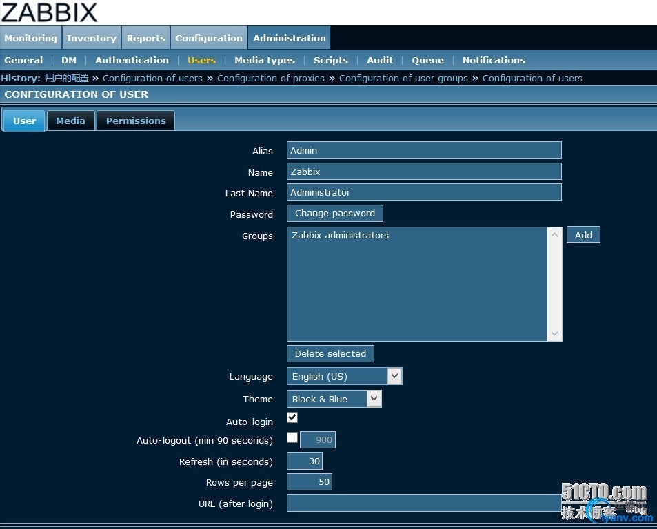

        Zabbix是支持多语言的,可以为每个用户配置不同的语言环境。单击菜单栏Administration——》Users——》User name——》Language修改用户的语言(虽然Zabbix支持中文,但本人并不推荐读者使用中文界面,原意是中文界面的翻译不准确,会误导读者,故本人使用英文界面讲解)。
        另外,在个人用户设置中,可以开启声音告警的提示信息和前端消息的声音提示。
