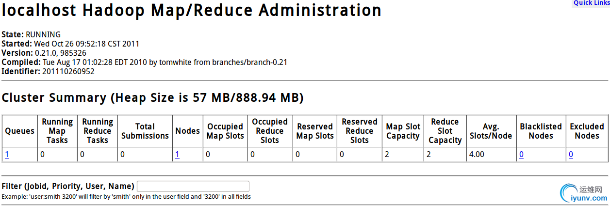

1bin/start-all.sh4. 检测hadoop是否启动成功
1jps千万要注意这里,我使用这个命令只能看到jps自己的进程,纠结了很长时间,忽然发现得用 sudo jps果然能出现6个进程,坑爹啊,大家千万要注意。如果有Namenode,SecondaryNameNode,TaskTracker,DataNode,JobTracker五个进程,就说明你的hadoop单机版环境配置好了!
如下图:
然后可以通过firefox浏览器查看,使用http://localhost:50030/
对,你没有看错不是我们配置的core-site的9000的端口,也不是9001的端口,是50030,我也不知道为什么,有谁知道一下。如果看到下面激动人心的画面,就说明你成功了。
