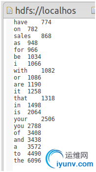

  上一篇程序运行的最终结果如下,单词字符数相同的词频统计结果放在一个单独的文件中,比如长度为5的单词统计结果:
  如上图所示,统计结果仅仅是按照Key排序,Value值没有顺序。而我们最终希望的是:
  1)  统计结果在一个最终文件中,而不是分散到很多文件中。
  2)  统计结果按Value值,及单词出现的频率排序。
  应该有很多方法可以实现以上的要求,我们以比较简单的方式来完成这个需求。我们将充分利用Hadoop的shuffle功能。
  本质问题是,Map传递给Reduce的键值对是由Hadoop排过序的,而Reduce的输出结果本身不会进行排序。虽然我们看到的每一个Reduce的输出结果是按Key排序的,但是这种有序结果不是Reduce处理而来的,而是因为传递给Reduce的输入是有序的。(可参考Hadoop的Shuffle功能介绍)。
