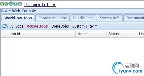

Oozie server build version: 4.0.0-cdh5.0.0用浏览器访问
打开浏览器访问 http://host1:11000/oozie DSC0000.jpg

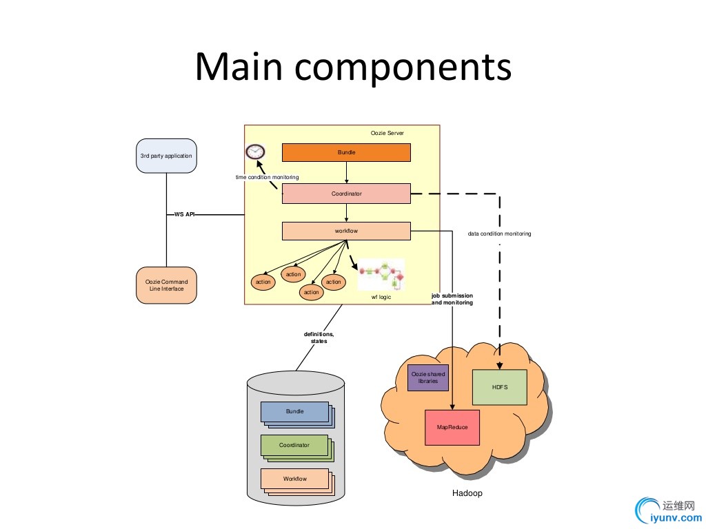

Oozie的3个概念
Oozie有3个主要概念
  • workflow  工作流
  • coordinator 多个workflow可以组成一个coordinator,可以把前几个workflow的输出作为后一个workflow的输入,也可以定义workflow的触发条件,来做定时触发
  • bundle 是对一堆coordinator的抽象
