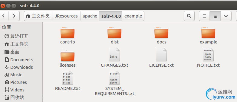

  将下载得到的solr-4.4.0.zip压缩包解压,会看到如下目录结构:
  其中对我们有用的是example和dist目录中的内容。

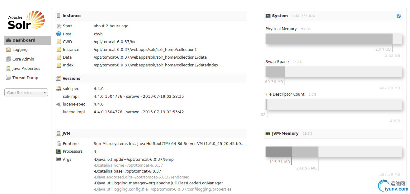

  然后再启动Tomcat,这时就没有异常抛出了,solr成功启动,我们通过浏览器进行访问,你将会看到如下画面:

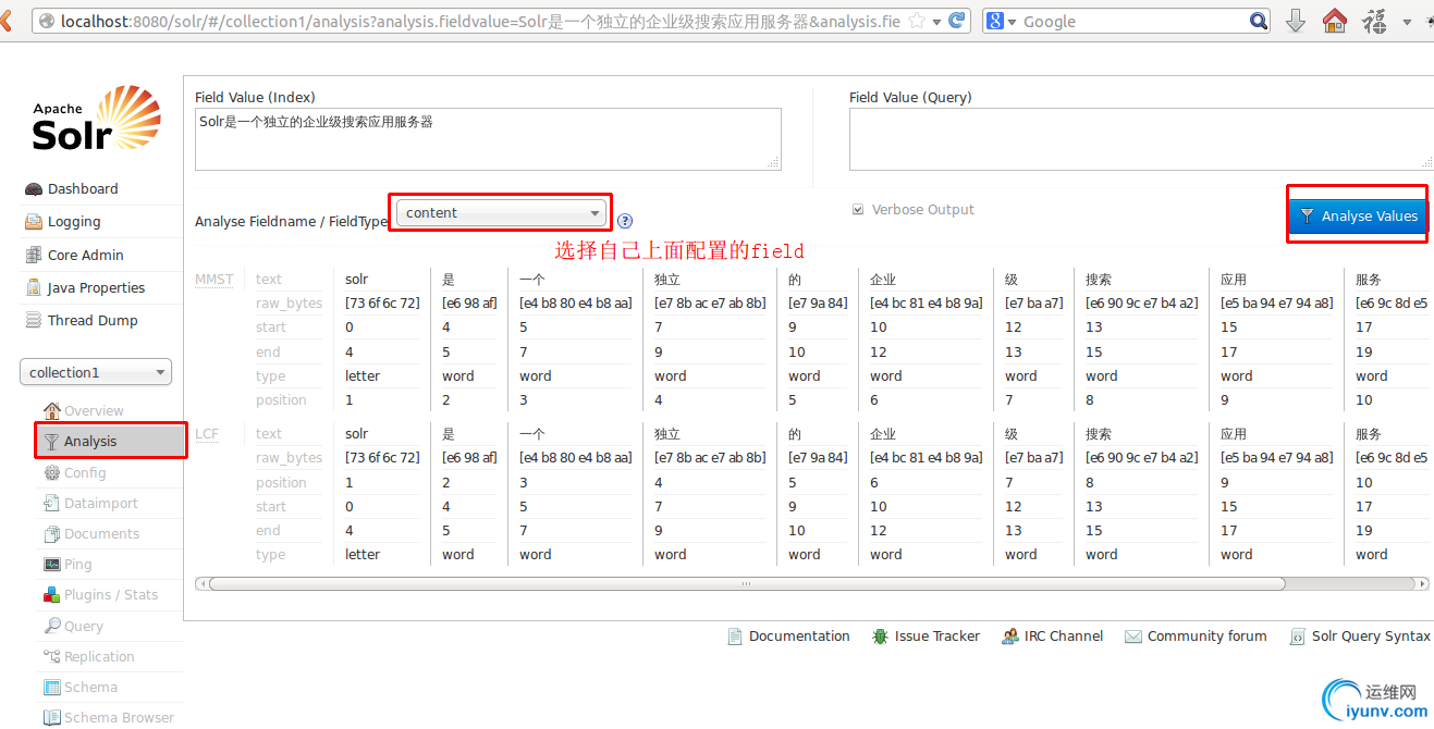

然后在浏览器里试一下效果:
