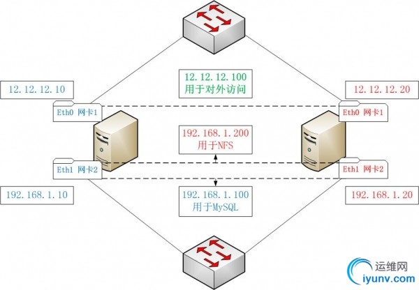

    这个方案是我给一个论坛做的,论坛15分钟在线8000人,以前放在IIS里面,并发连接6000-7000左右,我给设计的双机热备方案如下图:
图一
    注意:第三台服务器可要可不要,我这里他由于成本问题,并没有采用第三台服务器,而是一共只有两台

二,架构详解

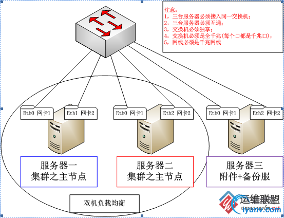

如果用LVS做均衡器拓扑图如下:
图二

内网:
1,DRBD网络存储创建出两个资源,一个mysql给mysql数据库同步用,一个www给web(论坛)数据NFS共享挂载用,虚拟出两个虚拟IP,一个是 192.168.1.100,用来连接数据库,一个是192.168.1.200,用来给节点挂载NFS
注意:NFS底下挂载了三次:DRBD挂载一次,文件系统挂载一次,客户端挂载一次
2,Heartbeat来实现DRBD的HA,同时虚拟出两个内网IP,并管理NFS,MySQL的启动和关闭
外网:
1,两个节点都用Nginx做均衡器,通过内网调度负载两个节点,实现内部均衡
2,DNS配置双IP对应一个域名的方式来实现DNS轮询,实现外网均衡
3,Keepalived使用双主(master)配置虚拟出两个虚拟IP:节点一 12.12.12.100和节点二 12.12.12.200,同时共外网访问,两个节点互为主从关系,当某个节点挂掉的时候,另外一个节点将同时是两个资源的master,同时拥有两个虚拟IP,实现资源转移

六,安装配置Heartbeat
DRBD和Heartbeat都会出现脑裂情况,所以这个配置虽然简单,但维护极其艰难!
1,在主从节点上分别安装heartbeat
yum -y install heartbeat
安装完后会自动建立用户hacluster和组haclient
确保两个节点上hacluster用户的的UID和GID相同

3,配置三个文件
ha.cf                监控配置文件
haresources        资源管理文件
authkeys             心跳线连接加密文件

在节点二centob上同意这样配置,但注意/etc/ha.d/ha.cf里面稍有不同的是ucast eth0 192.168.1.10必须监听节点一的IP
两个节点上都开启heartbeat自动启动:
chkconfig --level 35 heartbeat on
在两个节点上启动Heartbeat测试service heartbeat start
