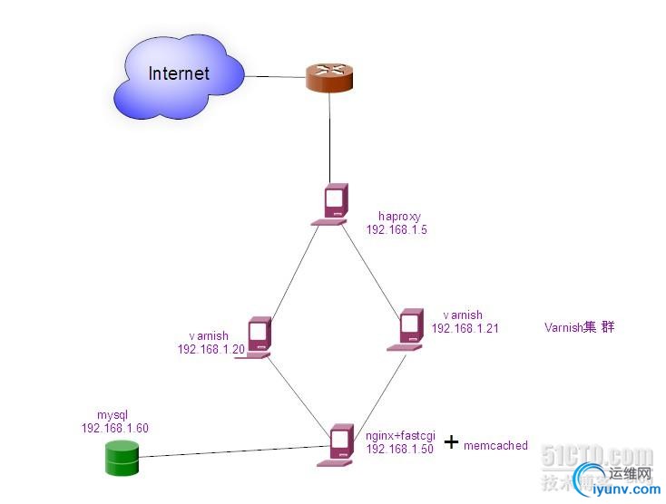

一,拓扑图如下:
二,架构说明及配置
1, haproxy 服务器: 192.168.1.5
2, varnish服务器集群:  192.168.1.20;192.168.1.21
3, nginx+fastcgi 服务器:  192.168.1.50
4, memcached 服务器:memcached我是装在nginx+fastcgi服务器上的,192.168.1.50
5, mysql服务器:192.168.1.60

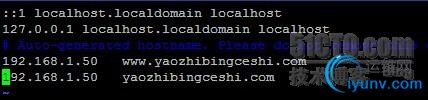

另外一台机器我们同样配置

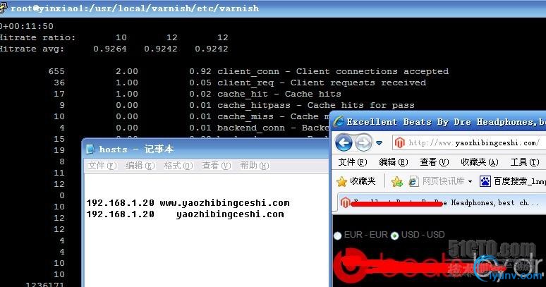

Varnish 已经成功启动了,我们来分别把域名在本地绑定一下,直接访问varnish服务器,看是否能正常打开网站,并查看缓存合中率
从上图可以看出来,绑定varnish 服务器网站是可以正常打开,而且从varnish自带的命令 varnishstat 来看,平均缓存命中率能达到 92%,命中率也是非常的高!另一台同样的测试方法

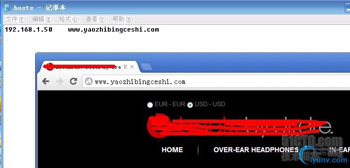

我们发现,网站也是可以正常打开的,
