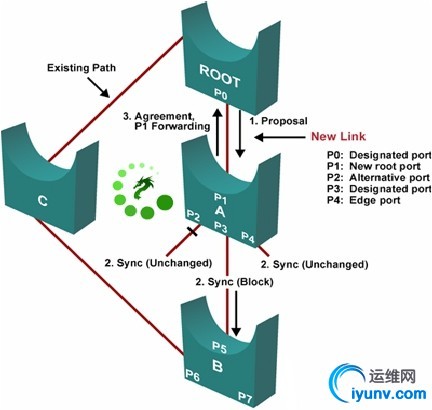

  当一个新交换机加入拓扑中时,对于 802.1d,当 STA 决定出 DP 后,仍然要等待 30 秒的转发延迟才能进入转发状态;而在 802.1w 里
       假设根桥和交换机 A 之间创建了一条新的链路,链路两端的端口刚开始均处于丢弃状态,直到收到对方的 BPDU.当 DP 处于丢弃或者学习状态,它将在自己将要发送出去的 BPDU 里设置提议位(proposal bit),如上图的 p0 和步骤 1.由于交换机 A 收到了上级(superior)信息,它将意识到自己的 P1 应该立即成为 RP.此时交换机 A 将采取同步(sync)动作,将该上级 BPDU 信息洪泛到其他的所有端口上并保证这些端口处于同步状态(in-sync).当端口满足下列标准之一时,即处于同步状态:
1.端口为 EP.
2.端口为堵塞状态(即丢弃,或者为稳定拓扑).
    假设交换机 A 的 P2 为 AP,P3 为 DP,P4 为 EP.P2 和 P4 满足上述标准之一,因此为了处于同步状态,交换机 A 将堵塞 P3,指定它为丢弃状态,其他端口处于同步状态(步骤 2).交换机 A 将解除 P1的堵塞并做为新的 RP,并向根桥反馈确认信息(步骤 3),这个信息其实是之前步骤 1 所发的提议 BPDU信息的拷贝,只不过是把提议位设置成了认可位(agreement bit).当 P2 收到这个认可信息后,它立即进入转发状态.由于 P3 之前被堵塞了,当步骤 3 完成后,P3 也执行之前 P0 所经过的步骤 1,向下游交换机发出提议 BPDU 信息,尝试快速进入转发状态.依次类推.由于提议机制非常迅速,因此 RSTP 不需依赖任何计时器.如果一个指定为丢弃状态的端口,在发出提议 BPDU 信息后没有收到认可信息,该端口会回退到 802.1d 标准,从监听到学习,再慢慢进入转发状态.这种情况多发生在不理解 RSTP BPDU 的交换机端口上.RSTP 里另外一个快速进入转发状态的机制,和 CISCO 对 STP 的扩展技术 Uplink Fast 很相似.当网桥丢失了 RP 后,它会把自己的 AP 直接设置为转发状态(新的 RP).因此对于 RSTP 来说,Uplink Fast的特性无需手动配置.还有一点和 802.1d 不同的是,当交换机检测到拓扑变化后,产生 TC 信息,直接洪泛给整个网络,而无需像 802.1d 那样先报告给根桥
