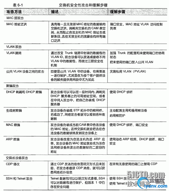

交换机安全基础
  1、MAC层攻击造成的不良影响
     交换机流量转发的效率很低且流量巨大,这可能会影响到网络中所有用户的传输速度
     入侵设备可以连接任意交换机端口,并截获该接口平常无法接受到的流量

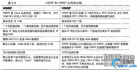

网关冗余技术:
1、proxy ARP
2、IRDP
3、HSRP(Cisco私有)
4、VRRP
5、GLBP (Cisco私有)
