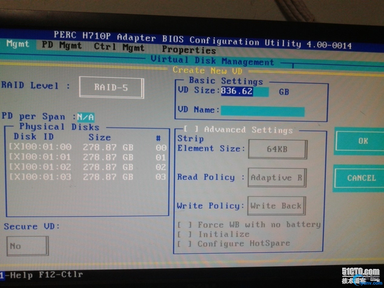

1.服务器RAID卡配置开机看到CTRL+R的提示后及时按下CTRL+R进到阵列卡配置界面
进去之后光标默认就在阵列卡型号上
比如:PERC H310 PERC H710 PERC H710P 阵列卡型号不同显示的内容也不同
这里我们以H710P为例   配置都一样
按F2

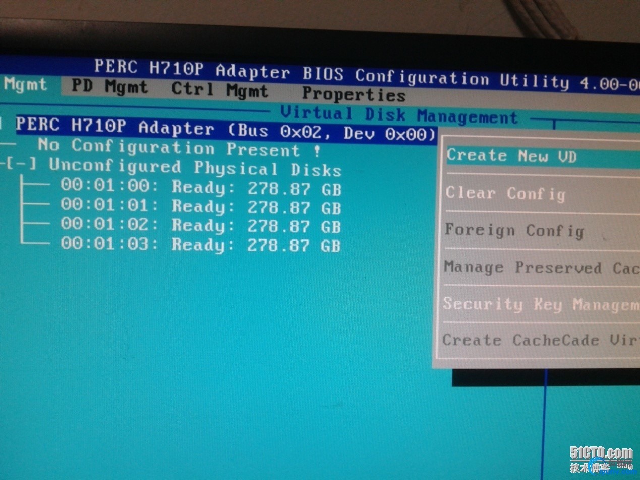

选择Clear Config 先清除下信息

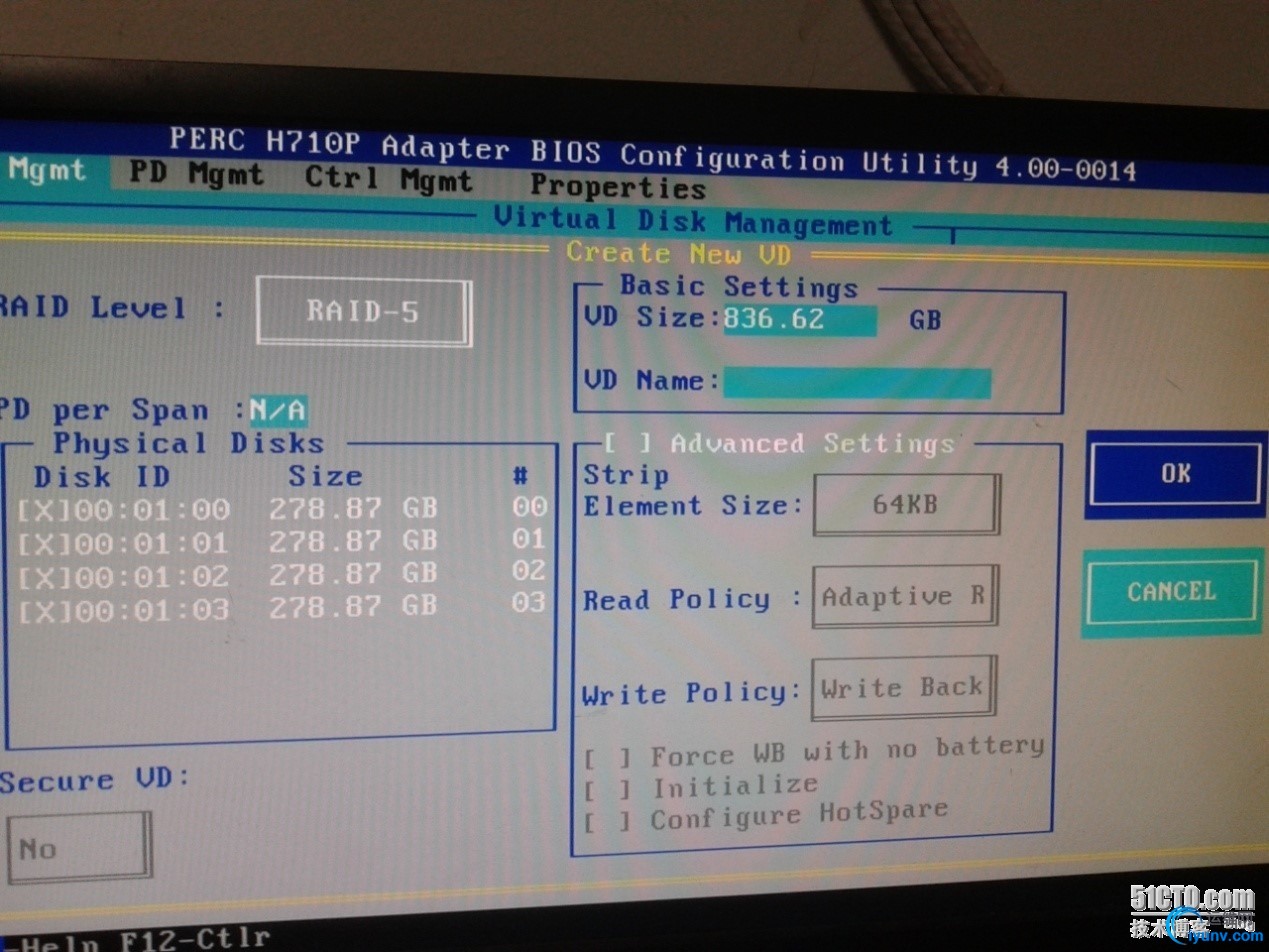

接下来选择Create New VD

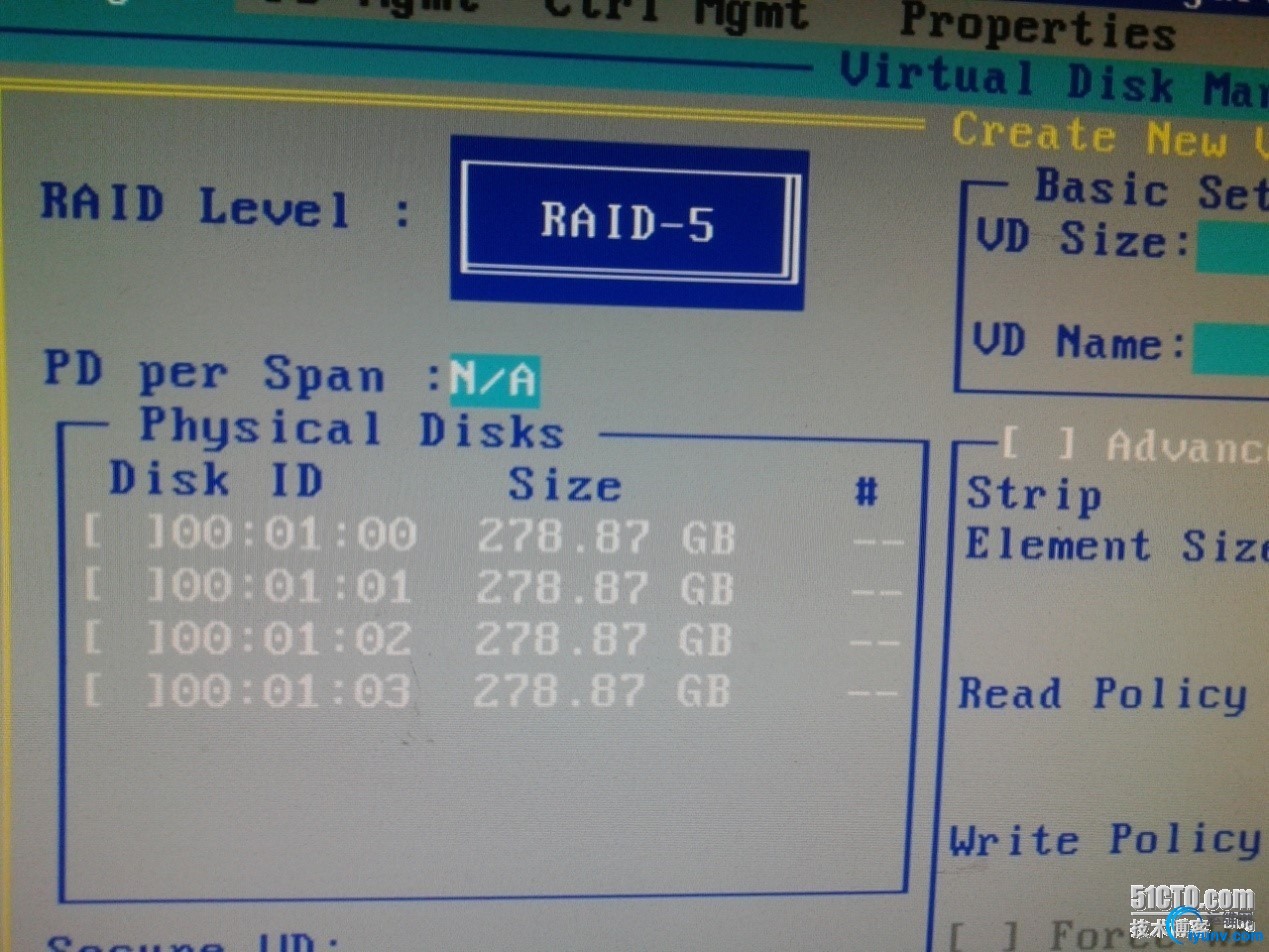

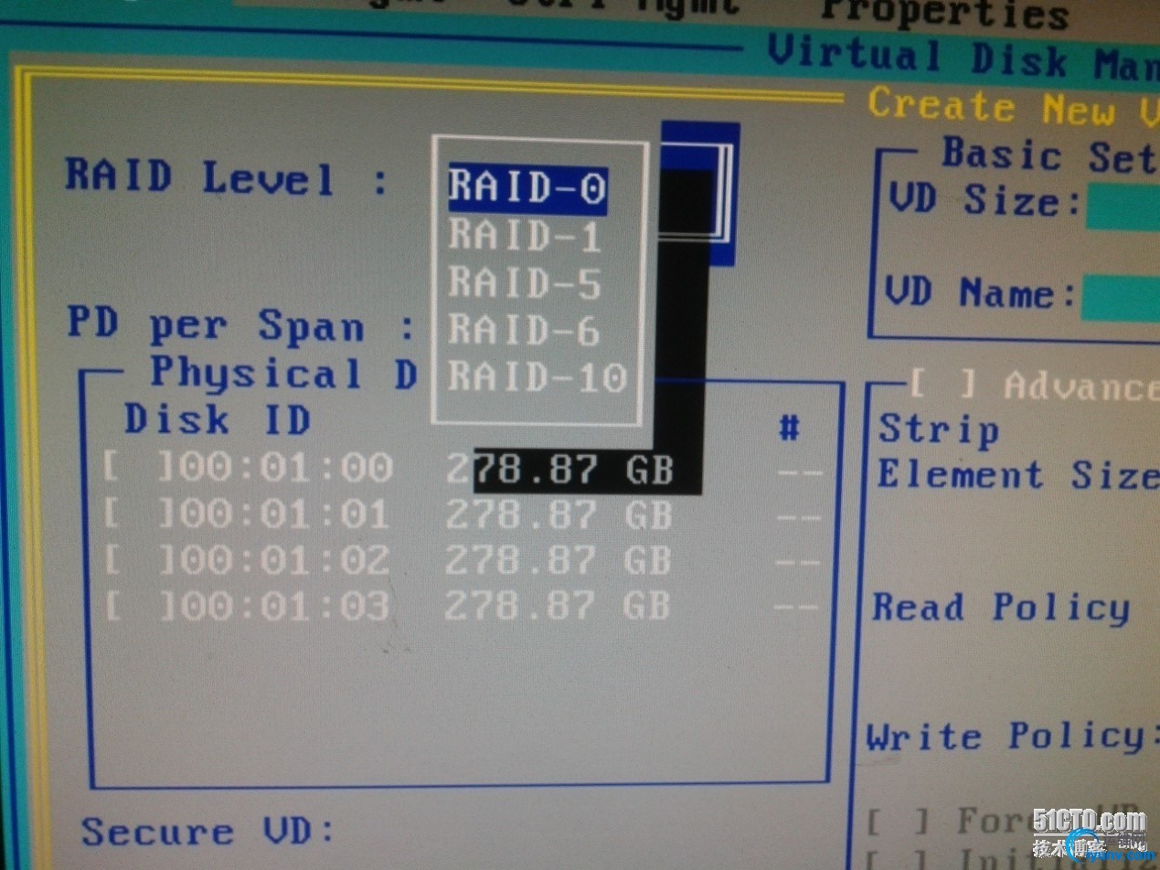

wKioL1ZNLmyA-DCZAAkRLIjlfGU455.jpg 根据需求选择自己需要的RAID级别这里我们以RAID为例
空格键,选中磁盘,这里的磁盘必须严格按原型号来采购,如果同为2T硬盘话,家用盘和企业盘不能混在一个RAID组里。
TAB键切到右边的OK 回车

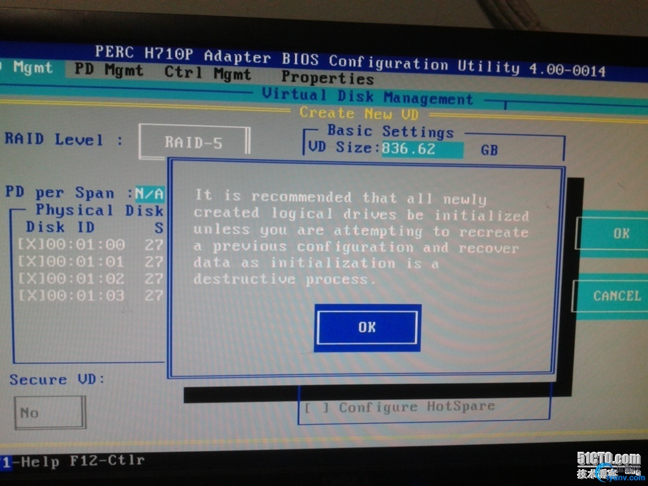

一路OK

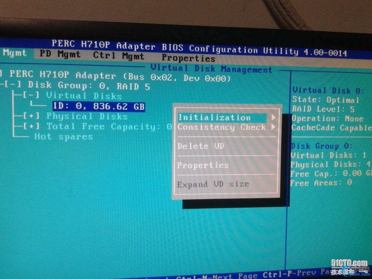

光标移到虚拟磁盘容量上面还是按F2

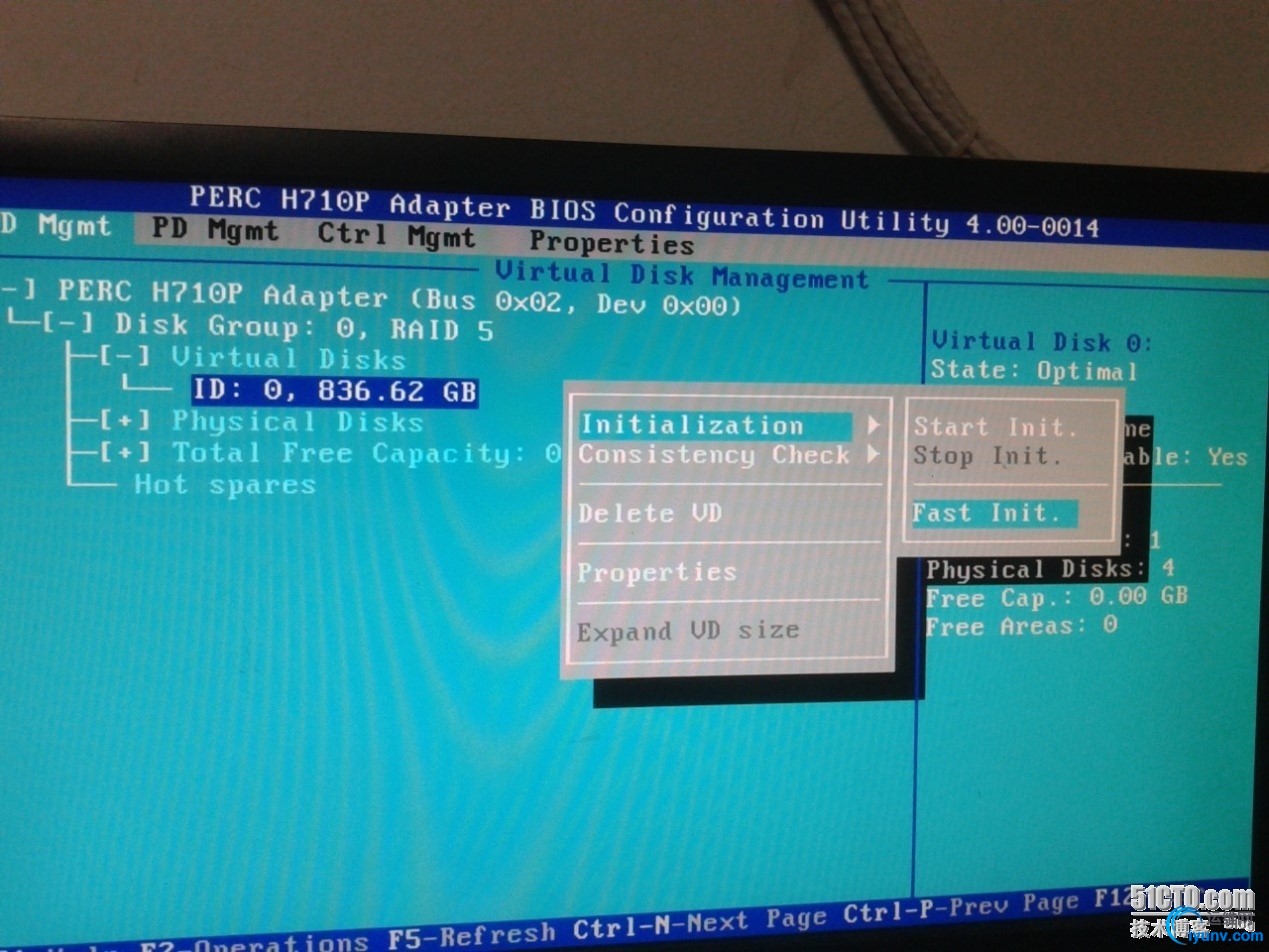

wKiom1ZNL7PgZSdjAAkFB2rsqI4137.jpg 选择第一项,如果此时,做完这个RAID没有将空间用完,相当于一个RAID组里建出多个VD,需要在Virtual Disks地方按F2,进行ADD VD操作。

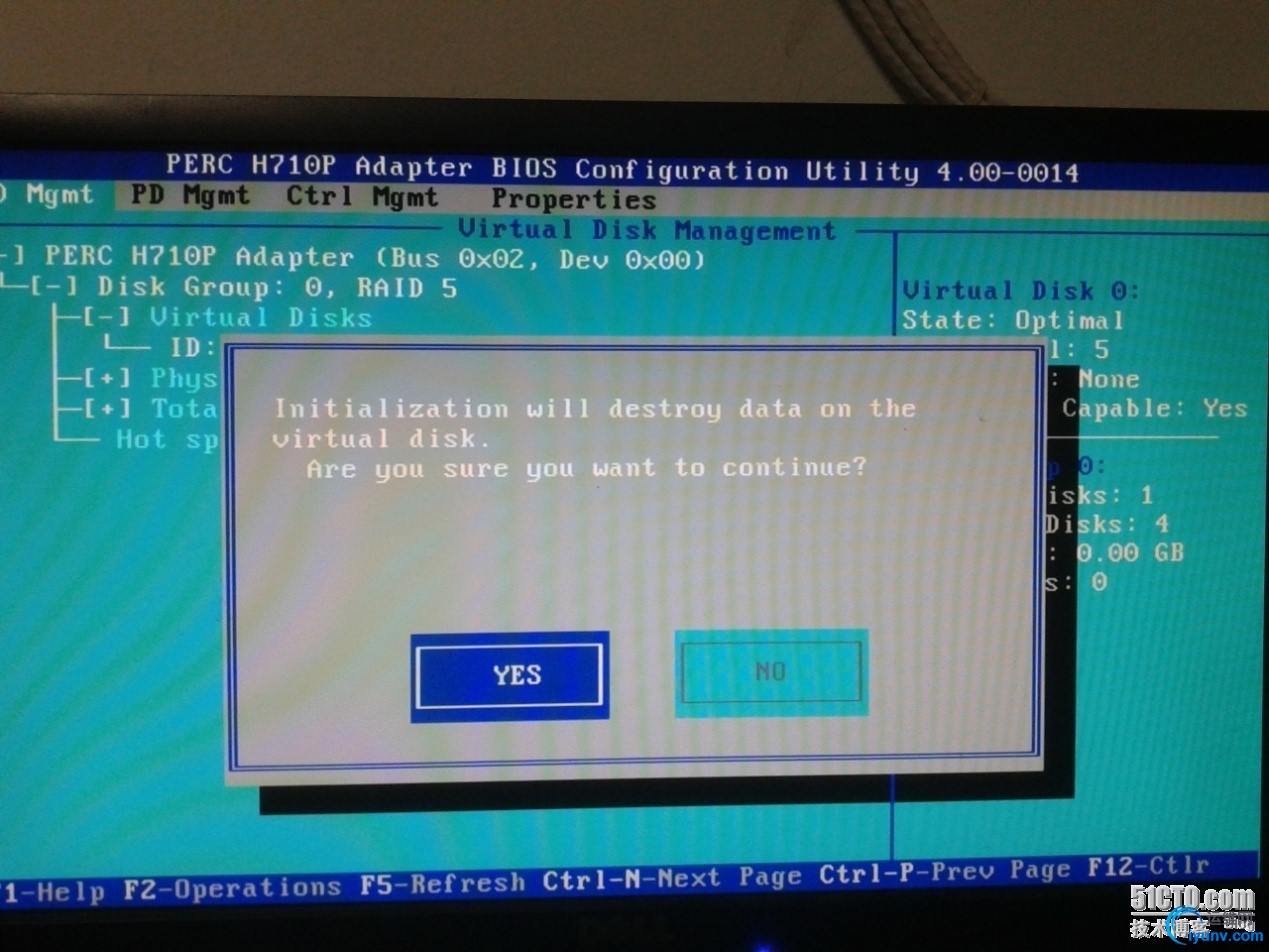

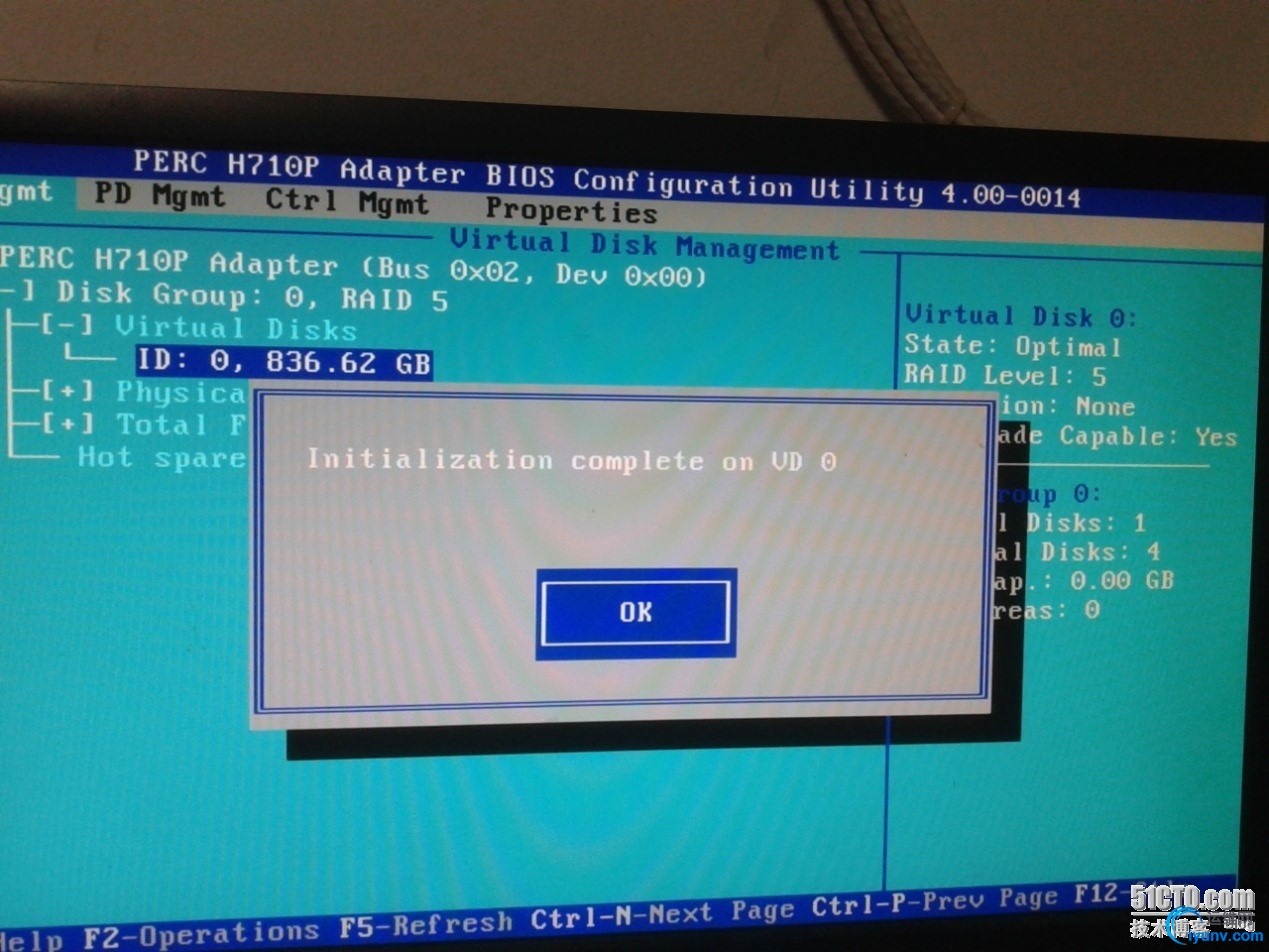

然后选择Fast Init,对磁盘进行初始化
YES
OK

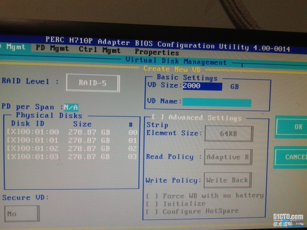

如果虚拟磁盘的容量超过2TB  那就要创建多个虚拟磁盘
wKiom1ZNMIWDAThsAAhMOiJv824776.jpg 更改一下

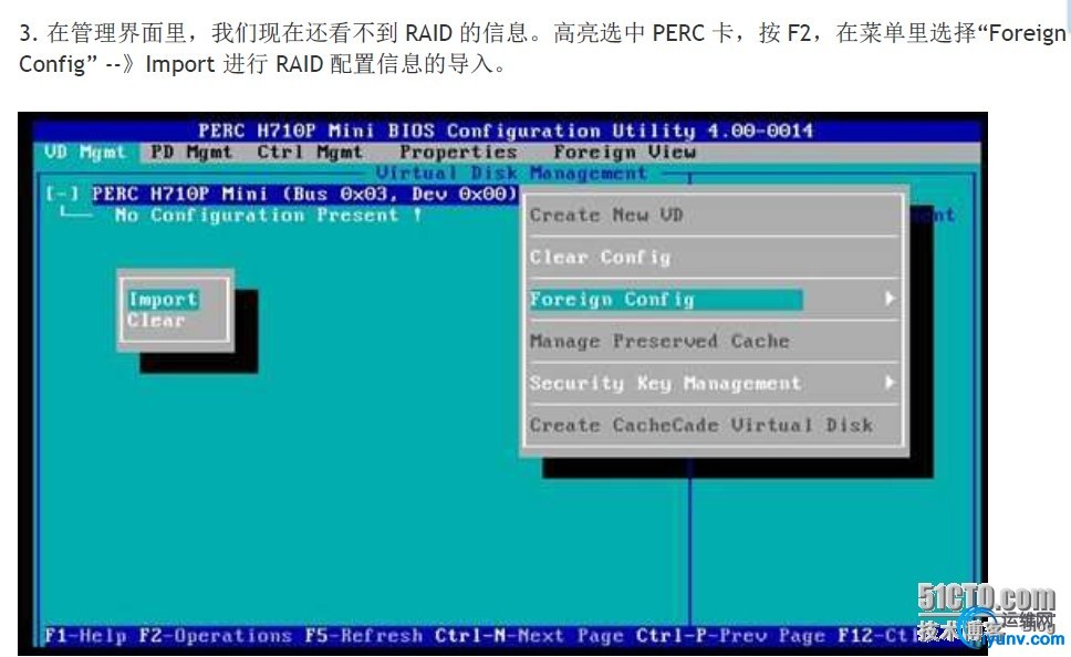

2.RAID卡信息导入硬盘状态为Foreign(外来) .需要进入阵列卡界面将阵列信息import.
注意:对磁盘的操作有可能导致数据丢失,建议用户自行考虑是否联系备份公司先备份数据再尝试导入。
