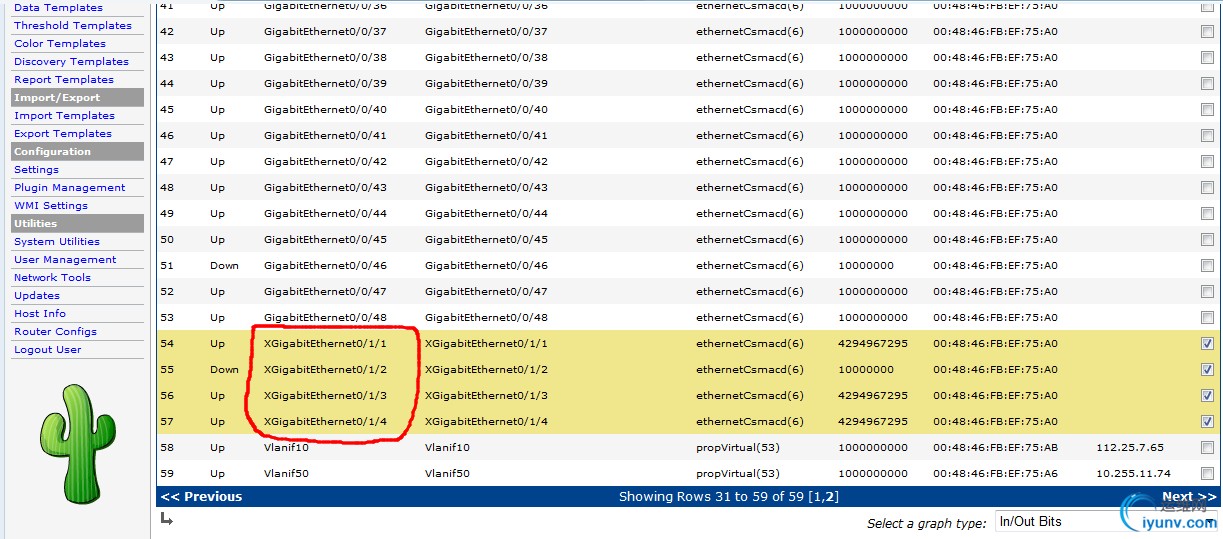

  6、host选择二期交换机,graph types选择snmp-interface statics,然后列出了所有可以选择的端口,如果想监控某个端口的话可以在这一步选择了 DSC0005.jpg
  7、因为我需要监控的只是交换机的总流量,所以我只选择XGigabitEthernet0/1/1、XGigabitEthernet0/1/2、XGigabitEthernet0/1/3、XGigabitEthernet0/1/4这四个端口即可。

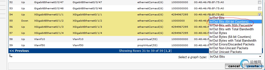

  8、然后选择In/Out Bits(64-bit Counters),选择create就可以了。
