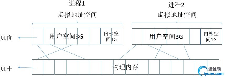

2、为利于软件开发标准的统一,内核给每个进程编造一个数据结构(task_struct),虚拟出大小相同的地址空间,进程直接运行于各自的虚拟地址空间而非物理内存中,彼此独立。在32位系统中,这个虚拟地址空间最大为4G,linux分配1G给内核(内核空间),剩下3G给进程(用户空间)。每个进程都以为自己独占3G空间,实际只映射到物理内存的一小部分;每个进程也都以为只有自己与内核交互,实际上内核被映射到所有进程的内核空间
3、linux进程有两种执行状态:用户态内核态。用户态是进程的普通执行状态,一个进程在运行过程中,总是在两种执行状态之间不断地转换
进程虚拟地址空间分为:用户空间内核空间
  ①进程一般运行于用户空间,用户空间中存放着用户进程本身的程序和数据
  ②内核被映射到所有进程的内核空间;进程运行在用户态下时,不允许直接访问内核空间;进程只能通过系统调用转换为内核态后,才能访问内核空间
  ③用户进程访问硬件(例如对硬盘的读写操作)是需要进行系统调用的,由内核获取结果后再反馈给进程
虚拟地址空间和物理地址空间都使用分页机制,虚拟地址空间中叫页面,物理内存中叫页框,页面和页框大小必须相同。CPU借助MMU(Memory Management Unit,内存管理单元)处理虚拟地址到物理地址的映射。

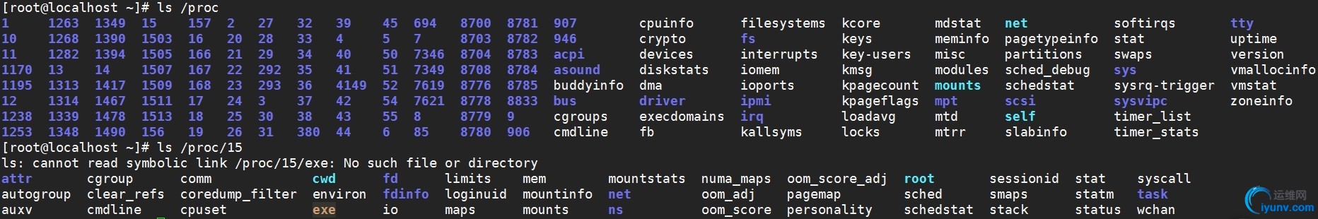

■上面我们提到,内核为每个进程维持一个task_struck(任务结构),为便于管理,linux将这些进程的task_struck也抽象成文件的形式置于/proc目录下,并以各进程的PID命名。而上述的各种进程信息查看工具,实际上就是读取这些文件的信息
