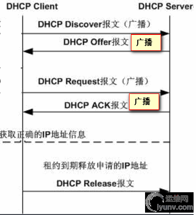

  DHCP(Dynamic Host Configuration Protocol,动态主机配置协议)用来给局域网的主机动态配置网络参数(IP地址、子网掩码、网关等),采用client/server架构
  1、工作原理
    ①DHCP Client以广播的方式发出DHCP Discover报文。
    ②广播域内所有的DHCP Server都能够接收到DHCP Client发送的DHCP Discover报文并且都会向其响应一个DHCP Offer报文。
     DHCP Offer报文中除了提供给DHCP Client使用的IP地址外,还会附加DHCP Server自己的IP地址(以便DHCP Client区分不同的DHCP Server)。DHCP Server在发出此报文后会存在一个已分配IP地址的纪录。
     DHCP Client只能处理其中的一个DHCP Offer报文,一般的原则是处理最先收到的那个
    ④DHCP Client会发出一个广播的DHCP Request报文,在选项字段中会加入选中的DHCP Server的IP地址和需要的IP地址。
    ⑤DHCP Server收到DHCP Request报文后,判断选项字段中的IP地址是否与自己的地址相同:如果相同,就向DHCP Client响应一个DHCP ACK报文,并在选项字段中增加IP地址的使用租期信息;若不同,则不做任何处理只清除相应IP地址分配记录;
    ⑥DHCP Client接收到DHCP ACK报文后,检查DHCP Server分配的IP地址是否能够使用:如果可以使用,则成功获得IP地址并根据使用租期自动启动续租过程;如果发现分配的IP地址已被使用,则向DHCP Server发出DHCP Decline报文,通知其禁用这个IP地址,然后开始新的地址申请过程。
    ⑦DHCP Client在成功获取IP地址后,随时可以通过发送DHCP Release报文释放自己的IP地址,DHCP Server收到DHCP Release报文后,会回收相应的IP地址并重新分配。
    ⑧在使用租期超过50%时刻处,DHCP Client会以单播形式向DHCP Server发送DHCP Request报文来续租IP地址。如果DHCP Client成功收到DHCP Server发送的DHCP ACK报文,则按相应时间延长IP地址租期,否则继续使用这个IP地址。
