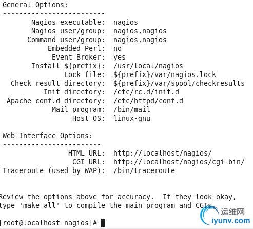

  之后进行编译#./configure –prefix=/usr/local/nagios

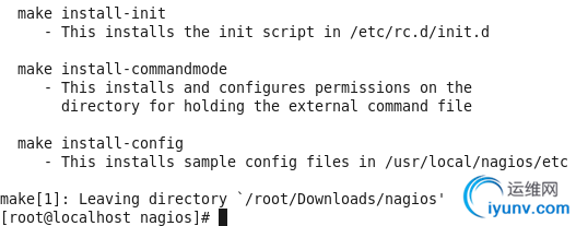

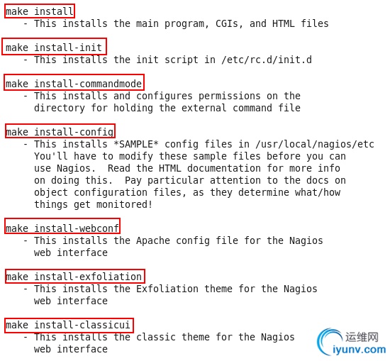

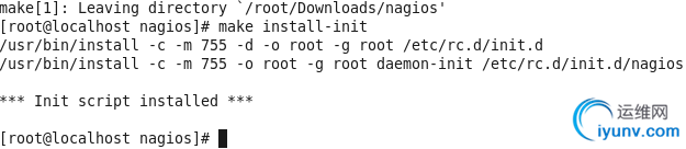

DSC0004.jpg   进行安装: DSC0005.jpg
  然后将下面显示的红框内的组件一一进行安装:
  即:
  make install
  make install-init
  make install-commandmode
  make install-config
  make install-webconf
  make install-exfoliation
  make install-classicui

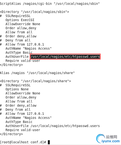

  7.接下来可以查看nagios.conf的配置文件里面的验证文件目录:
  这是的nagios.conf的配置文件是在# cat /etc/httpd/conf.d/nagios.conf
  确定是这个目录,然后建立web页面验证文件目录,即:
  而里面的这个目录:
  /usr/local/nagios/etc/htpasswd.users【是用于此目录访问身份验证的文件】
  这个文件必须要跟你建立的文件路径一致,即:
  # htpasswd –c /usr/local/nagios/etc/htpasswd.users admin
  如果在更改密码的时候,这种方式一般是更改不了的。那只能用另外一种办法:
  # usr/local/httpd/bin/htpasswd -c /usr/local/nagios/etc/htpasswd.users admin
  注意这里的/usr/local/httpd/bin/htpasswd指的是apache下的更改密码的命令文本。
  而htpasswd其实指的是/usr/bin/htpasswd的命令文本,这里通过which htpasswd就可以看出来。
  这里最后的admin是用来登录web页面时候的帐号
