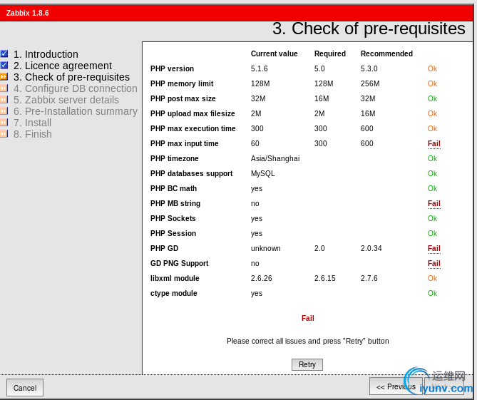

  2.  在配置第三项时候, 出现:
  这个配置前提要求,出现Fail的表示该项目不可用或不达标,需要修改。方法如下:
  $ vim /etc/php.ini
  修改此项目: max_input_time = 600    ; Maximum amount of time each script may spend parsing request data
$ yum install php-gd  php-mbstring
  $ /etc/init.d/httpd restart
  打开浏览器, 使用 "Retry" 按钮刷新, 界面变为:
  如果你还有Fail项目,可根据项目内容(黑体字),修改/etc/php.ini文件,或者安装相应的包

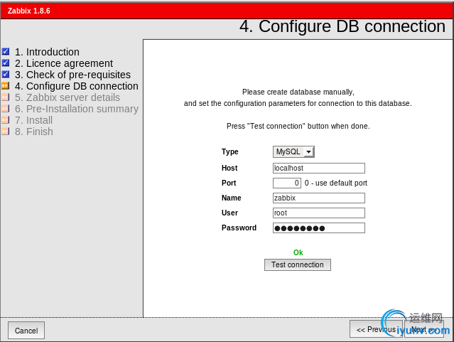

  点击 "Next >> ", 进入第四步,请输入密码,然后点击 "Test connection" (注意默认不需要修改其他,只要填入密码就好)
  一路Next

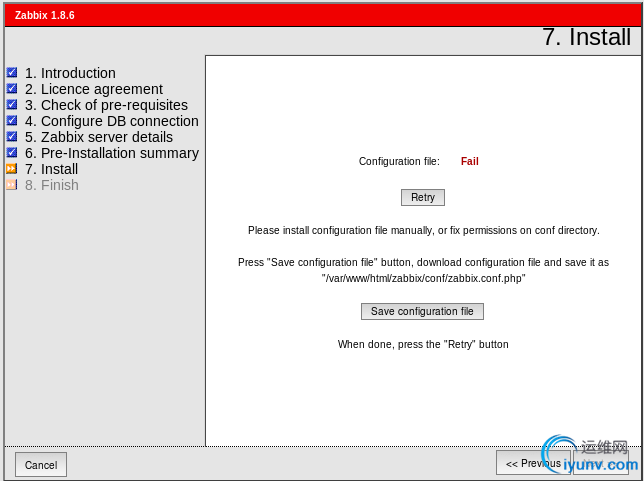

  点击 “Save configuation file", 将下载的文件zabbix.conf.php, 拷贝到服务器的目录/var/www/html/zabbix/conf/zabbix.conf.php去
  然后点击" Retry" 就不会有Fail了。
  点击“Finish" 完成安装

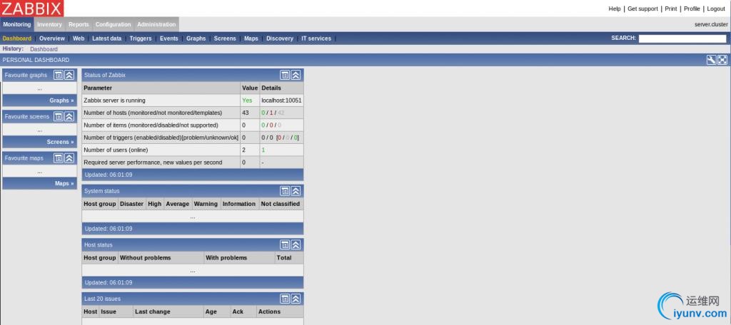

  主界面如下:
