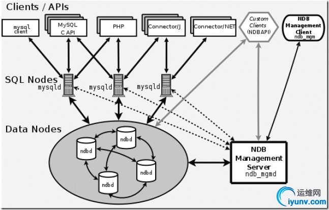

Mysql节点介绍mysql 自4.1.x版本开始推出mysql cluster功能。cluster简单地说,就是一组"节点"的组合。这里的节点是一个逻辑概念,一台计算机上可以存放一个节点,也可以存放多个节点。这些节点的功能各不相同,有的用来存储数据(数据结点),有的用来存放表结构(sql结点),有的用来对其他节点进行管理(管理节点)。这些节点组合在一起,可以为应用提供具有高可用性,高性能和可缩放性的cluster数据管理。
   mysql 使用 ndb 存储引擎来对数据节点的数据进行存储,以前版本的ndb数据引擎只支持基于内存的数据表,从5.1版本开始支持基于磁盘的数据表。
    理论上,mysql cluster通过数据的分布式存储和可扩展的系统架构,可以满足更大规模的应用;而且通过冗余策略,可以大大地提高系统的可靠性和数据的有效性。
mysql 按照节点类型可以分为3部分。
.管理节点。顾名思义,管理节点用来对其他节点进行管理。实际操作中,是通过一个叫作config.ini的配置文件进行维护而起到管理作用。该文件可以用来配置有多少需要维护的副本,需要在每个数据结点上为数据和索引分配多少内在,数据节点的位置,在每个节点上保存数据的磁盘位置,sql节点的位置信息。管理节点只能有一个,配置要求不高。
.sql节点
    sql 节点可以理解为应用和数据节点之间的一个桥梁。应用不能直接访问数据节点,只能先访问sql节点,然后sql节点再去访问数据结点来返回数据。Cluster中可以有多个sql节点,通过每个sql节点查询到的数据都是一致的,通常来说,sql节点越多,分配到每个sql节点的负载就越小,系统的整体性能就越好。
.数据节点    用来存放Cluster里面的数据,可以有多个数据节点。每个数据结点可以有多个镜像节点。任何一个数据节点发生故障,只要它的镜像节点正常,Cluster就可以正常运行。
这三种逻辑上不同节点物理上可以存放在不同的服务器上,也可以存放在相同的服务器上。
    通过架构中的各个节点的介绍,可以总结一下mysql cluster的访问过程,前台应用一定的负载均衡算法将对数据的访问分散到不同的sql节点上去,然后sql节点对数据节点进行数据访问并从数据节点返回结果,最后sql结点将收到的结果返给前台应用,而管理节点并不参与访问过程,它只用来对sql节点和数据节点进行配置管理。

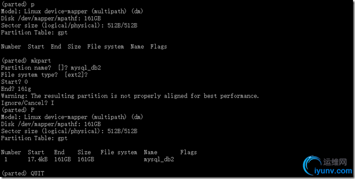

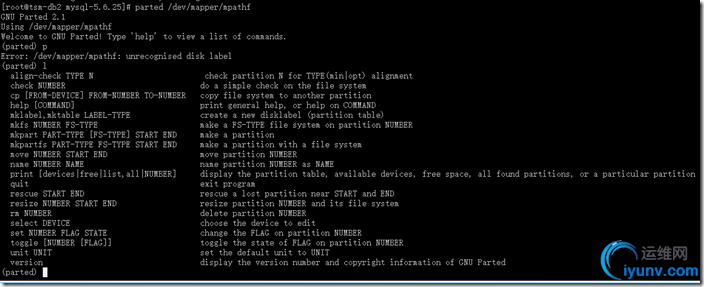

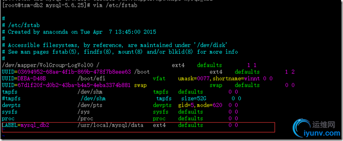

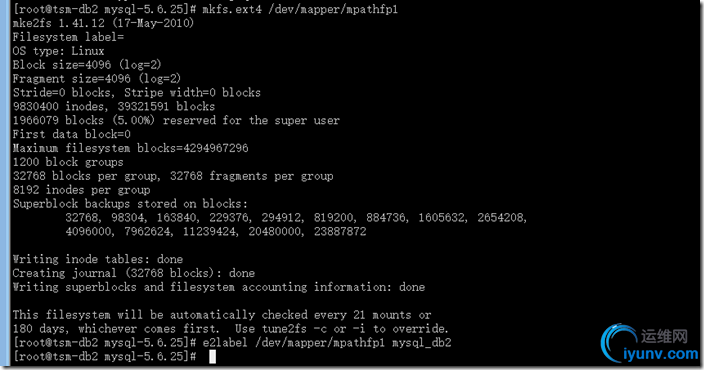

分区:
格式化、添加标签
添加自动挂载

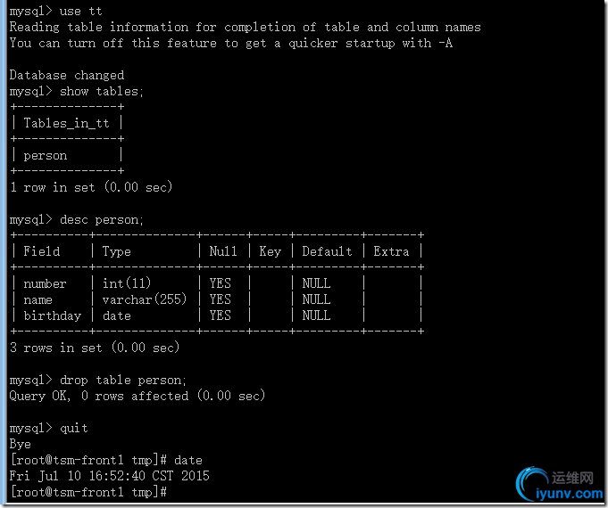

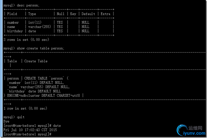

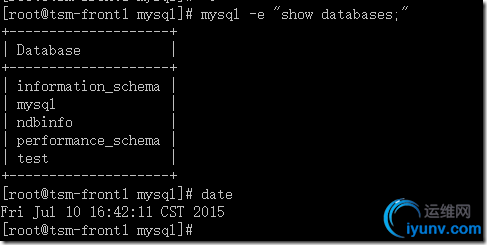

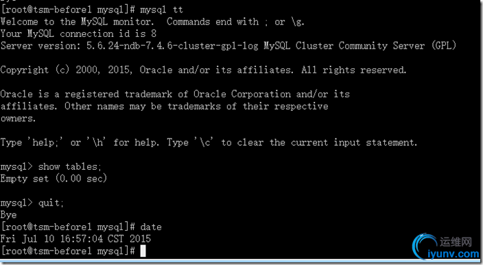

测试

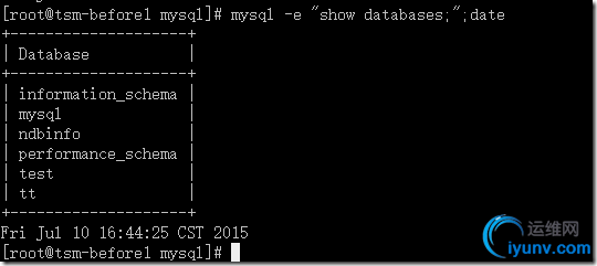

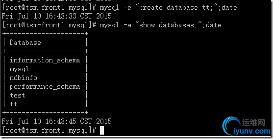

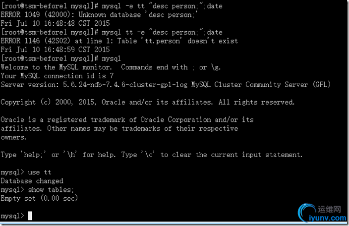

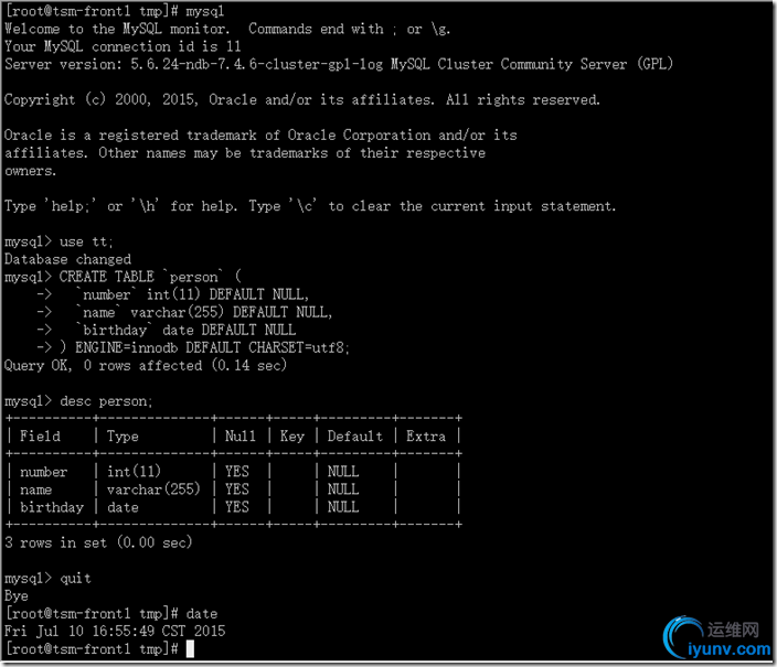

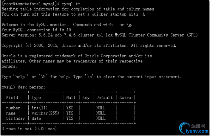

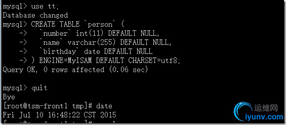

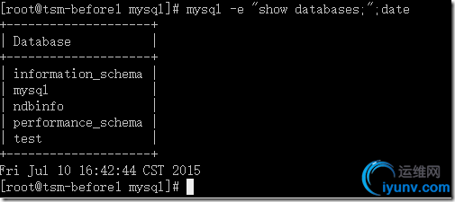

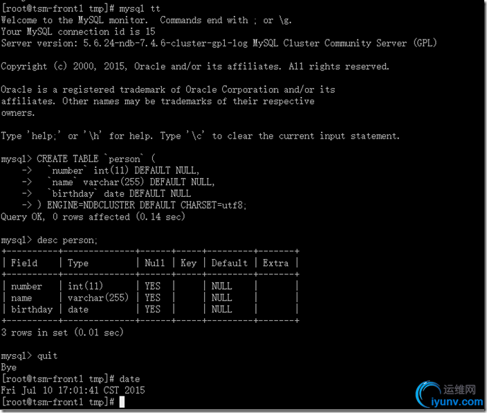

1、SQL A节点创建数据库、SQL B节点查看是否存在SQL A节点:
SQL B节点:
SQL A节点创建数据库tt
SQL B节点查看数据库tt
2、SQL A节点创建MyISAM表、SQL B节点查看是否存在SQL A节点创建表
SQL B节点查看表
再到SQL A节点查看表,及删除测试表
SQL B节点查看表
4、SQL A节点创建NDBCLUSTER表、SQL B节点查看是否存在SQL A节点创建表
SQL B节点查看表
结论:只有ENGINE=NDBCLUSTER的表,才会存在于mysql集群里。
