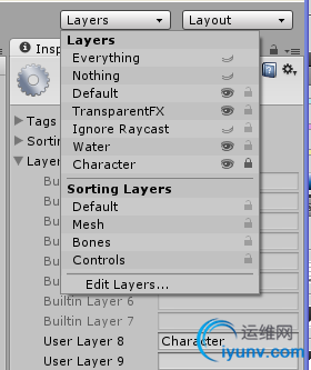

CreateLayers
现在我们想要将角色放到锁定的图层上,所以,我们不要无意中选择他当我们画的骨头。要选择层屏幕右顶部下拉选择,去编辑图层和自由层插槽中键入Character。锁定该图层,然后选择所有精灵在你的场景中,并从在检查器中的层下拉列表中选择该Character
现在我们可以制作bones骨骼和control sortinglayer控制排序图层。在屏幕顶上Layer中下拉,添加两个排序图层----叫一个Bones和一个Controls。现在,我们已准备好去取出骨头的功能。

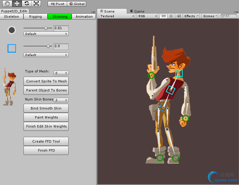

Skin Binding
皮肤的身体部位的骨头,我们首先需要将它们转换为可更换皮肤的网格。要做到这一点选择其余的网格,然后单击“Convert Sprites to Mesh”.。选择它们并将它们添加到Character层。
Now select legL,kneeL,footL,hip, spine and PuppetMan_body_GEO and click “Bind smooth Skin”.
Selecthip,legR,kneeR,footR and PuppetMan_leg_GEO and click “Bind smooth Skin”.
Select Spine,armR, elbowR,handR and PuppetMan_armR_GEO and click “Bind smooth Skin”.
Select Spine ,head and PuppetMan_head_GEO and click “Bind smooth Skin”.
FinalSetup
它差不多准备好了要进行动画处理。但首先,我们需要清理scene和修复一些skinweights皮肤权重。
hierarchy中将臀部和所有的网格拖动到Global_CTRL。现在,选择全局控制,把它打开和关闭来刷新它。现在,您可以将可见性的骨头-------因为你不需要看到他们要进行动画处理的character
尝试移动圆形控件------那里也许加权的几个问题喜欢footarea。要修复选择PuppetMan_leg_GEO PuppetMan_body_GEO,然后单击"Edit skin weights "。您应该注意出现的小顶点手柄。选择它们,你会看到您可以更改inspector中的权重。如果你想要一次更新多个重量-单击inspector中的“UpdateSkin Weights”按钮。
一旦你已经调整了他们让您满意,请单击“FinishEdit Skin Weights”要删除的顶点手柄。
