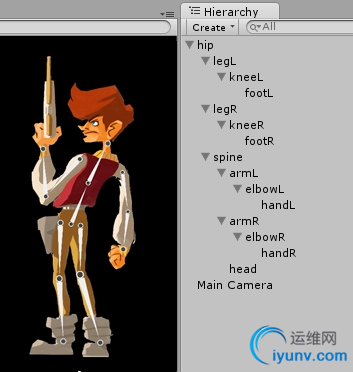

    首先骨层到Puppet2D窗口中的Bones设置。单击"Create Bone Tool"按钮可启动该工具。现在,您可以单击到Scene视图开始绘图骨头。1、从hip臀部开始和spine脊柱骨骼和head头部的骨头,2、然后右键单击以结束当前的骨。3、点击顶部的spine脊柱joint和开始绘制的左的手臂leftarm 手肘elbow,然后手hand4、右键单击要结束的骨。5、现在做相同的right arm右手臂。6hip骨单击鼠标左键,开始画thigh大腿、knee膝盖,然后foot脚,7、右键单击并重复另一条leg腿。现在要退出骨创作单击"Finish Bone"按钮。
    现在我们应该命名所有的骨头,让事情清楚。您的层次结构如下所示。
