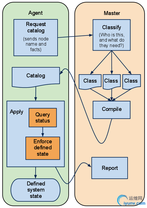

从上面的图,我们可以看到,Master接收到Agent的请求后,会查找自己的Manifests及相关的配置,并找到请求节点相关的内容,然后编译成Catalog,发回给Agent执行。这个过程大概有这样几个步骤:1. Master加载配置文件2. 查找节点定义,查看节点中声明的资源和类3. 查找到这些资源和类,编译生成Catalog

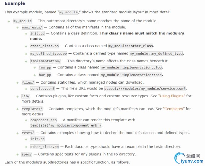

http://docs.puppetlabs.com/puppet/3/reference/modules_fundamentals.html这篇文章写了Puppet模块的基本原理,推荐阅读。在上面的配置列表中,我们可以查到模块默认可以存在$confdir/modules和/usr/share/puppet/modules中,一般情况下,我们是保存在/etc/puppet/modules下。模块中的结构如下 DSC0001.jpg
其中manifests/init.pp要求定义同模块名相同的类,然后其它的pp文件中应使用my_module::other_class形式的类名。原因是nodes中声明加载的类会被::打散,用来告诉自动加载器如何从模块中找到对应的文件。
