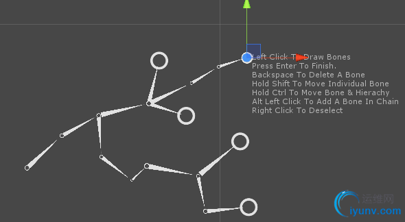

1BONE CREATION
为骨骼选择层。
请单击“Create Bone Tool”按钮。你会留在这种模式下,直到您按输入enter或单击“FinishBone”按钮。
2D 视图中开始使用鼠标左键,你会开始绘图的骨头。每个骨骼会到父级。 测试的内容如下:
Create Bone Tool按钮------开始创建骨骼
鼠标左键单击------绘制骨头
退格键------删除选定的骨骼(是当前选择和之后的连接的子)
按住 shift ------只移动选定的骨骼
按住 ctrl ------移动选定的骨骼和它的孩子
Alt 并单击鼠标左键------选定的骨骼和它的孩子之间插入骨
单击鼠标右键------取消选择骨骼
enter /点击“FinishBone-----------完成在中创建的骨头。
调节Skeleton面板上的,的 滑块或数字。来改变骨骼 Joint

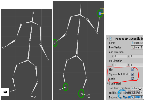

3IK CONTROLS
先摆出这样的骨骼;
先选择 骨骼,然后单击按钮Create IK Control ,控制就出现了。  也会看到其上的脚本, 尝试选择不同的变量, 来鼠标拖动 控制看看影响。
