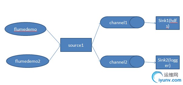

现在有这么一个需求描述:要求flumedemo的项目的log4j日志输出到hdfs,而flumedemo2项目的log4j日志输出到agent的log日志中。
我们还是采用log4jappender来配置log4j输出给flume的souce,现在的需求明显是有两个sink了,一个sink为hdfs,一个sink为logger。于是现在的拓扑结构应该是这样的:
需要实现这么一个拓扑接口,就需要使用到channel selectors,让不同的项目日志通过不同的channel到不同的sink中去。
官方文档上channel selectors 有两种类型:
Replicating Channel Selector (default)
Multiplexing Channel Selector
这两种selector的区别是:Replicating 会将source过来的events发往所有channel,而Multiplexing 可以选择该发往哪些channel。对于上面的例子来说,如果采用Replicating ,那么demo和demo2的日志会同时发往channel1和channel2,这显然是和需求不符的,需求只是让demo的日志发往channel1,而demo2的日志发往channel2。
综上所述,我们选择Multiplexing Channel Selector。这里我们有遇到一个棘手的问题,Multiplexing 需要判断header里指定key的值来决定分发到某个具体的channel,我们现在demo和demo2同时运行在同一个服务器上,如果在不同的服务器上运行,我们可以在 source1上加上一个 host 拦截器(上一篇有介绍过),这样可以通过header中的host来判断event该分发给哪个channel,而这里是在同一个服务器上,由host是区分不出来日志的来源的,我们必须想办法在header中添加一个key来区分日志的来源。
设想一下,如果header中有一个key:flume.client.log4j.logger.source,我们通过设置这个key的值,demo设为app1,demo2设为app2,这样我们就能通过设置:
tier1.sources.source1.channels=channel1 channel2
tier1.sources.source1.selector.type=multiplexing
tier1.sources.source1.selector.header=flume.client.log4j.logger.source
tier1.sources.source1.selector.mapping.app1=channel1
tier1.sources.source1.selector.mapping.app2=channel2
来将不同项目的的日志输出到不同的channel了。

这时候flumedemo的log4j.properties如下:
[plain] viewplaincopy

将原来的log4j.appender.flume 由org.apache.flume.clients.log4jappender.Log4jExtAppender改为了我重新实现添加了source参数的com.besttone.flume.Log4jExtAppender
然后flumedemo的log4j.appender.flume.Source = app1,flumedemo2的log4j.appender.flume.Source = app2。
运行flumedemo的WriteLog类,和和flumedemo2的WriteLog2类,分别去hdfs上和agent的log文件中看看内容,发现hdfs上都是app1的日志,log文件中都是app2的日志,功能实现。
完整的flume.conf如下:
