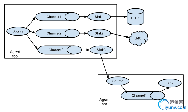

  • 多路(Multiplexing)Agent
这种模式,有两种方式,一种是用来复制(Replication),另一种是用来分流(Multiplexing)。Replication方式,可以将最前端的数据源复制多份,分别传递到多个channel中,每个channel接收到的数据都是相同的,配置&#26684;式,如下所示:
01#List the sources, sinks and channels for the agent02<Agent>.sources= <Source1>03<Agent>.sinks= <Sink1> <Sink2>04<Agent>.channels= <Channel1> <Channel2>05 06#set list of channels for source (separated by space)07<Agent>.sources.<Source1>.channels= <Channel1> <Channel2>08 09#set channel for sinks10<Agent>.sinks.<Sink1>.channel= <Channel1>11<Agent>.sinks.<Sink2>.channel= <Channel2>12 13<Agent>.sources.<Source1>.selector.type= replicating上面指定了selector的type的&#20540;为replication,其他的配置没有指定,使用的Replication方式,Source1会将数据分别存储到Channel1和Channel2,这两个channel里面存储的数据是相同的,然后数据被传递到Sink1和Sink2。
Multiplexing方式,selector可以根据header的&#20540;来确定数据传递到哪一个channel,配置&#26684;式,如下所示:
1#Mapping for multiplexing selector2<Agent>.sources.<Source1>.selector.type= multiplexing3<Agent>.sources.<Source1>.selector.header= <someHeader>4<Agent>.sources.<Source1>.selector.mapping.<Value1>= <Channel1>5<Agent>.sources.<Source1>.selector.mapping.<Value2>= <Channel1> <Channel2>6<Agent>.sources.<Source1>.selector.mapping.<Value3>= <Channel2>7#...8 9<Agent>.sources.<Source1>.selector.default= <Channel2>上面selector的type的&#20540;为multiplexing,同时配置selector的header信息,还配置了多个selector的mapping的&#20540;,即header的&#20540;:如果header的&#20540;为Value1、Value2,数据从Source1路由到Channel1;如果header的&#20540;为Value2、Value3,数据从Source1路由到Channel2。
