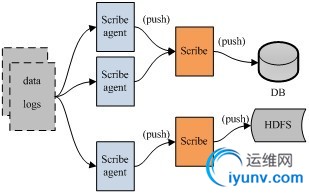

架构:
scribe的架构比较简单,主要包括三部分,分别为scribe agent, scribe和存储系统。
(1) scribe agent
scribe agent实际上是一个thrift client。 向scribe发送数据的唯一方法是使用thrift client, scribe内部定义了一个thrift接口,用户使用该接口将数据发送给server。
(2) scribe
scribe接收到thrift client发送过来的数据,根据配置文件,将不同topic的数据发送给不同的对象。scribe提供了各种各样的store,如 file, HDFS等,scribe可将数据加载到这些store中。
(3) 存储系统
存储系统实际上就是scribe中的store,当前scribe支持非常多的store,包括file(文件),buffer(双层存储,一个主储存,一个副存储),network(另一个scribe服务器),bucket(包含多个 store,通过hash的将数据存到不同store中),null(忽略数据),thriftfile(写到一个Thrift TFileTransport文件中)和multi(把数据同时存放到不同store中)。

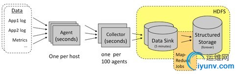

架构:
Chukwa中主要有3种角色,分别为:adaptor,agent,collector。
(1) Adaptor 数据源
可封装其他数据源,如file,unix命令行工具等
目前可用的数据源有:hadoop logs,应用程序度量数据,系统参数数据(如linux cpu使用流率)。
(2) HDFS 存储系统
Chukwa采用了HDFS作为存储系统。HDFS的设计初衷是支持大文件存储和小并发高速写的应用场景,而日志系统的特点恰好相反,它需支持高并发低速率的写和大量小文件的存储。需要注意的是,直接写到HDFS上的小文件是不可见的,直到关闭文件,另外,HDFS不支持文件重新打开。
(3) Collector和Agent
为了克服(2)中的问题,增加了agent和collector阶段。
Agent的作用:给adaptor提供各种服务,包括:启动和关闭adaptor,将数据通过HTTP传递给Collector;定期记录adaptor状态,以便crash后恢复。
Collector的作用:对多个数据源发过来的数据进行合并,然后加载到HDFS中;隐藏HDFS实现的细节,如,HDFS版本更换后,只需修改collector即可。
(4) Demux和achieving
直接支持利用MapReduce处理数据。它内置了两个mapreduce作业,分别用于获取data和将data转化为结构化的log。存储到data store(可以是数据库或者HDFS等)中。

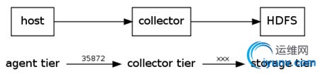

架构:
正如前面提到的,Flume采用了分层架构,由三层组成,分别为agent,collector和storage。其中,agent和collector均由两部分组成:source和sink,source是数据来源,sink是数据去向。
(1) agent
agent的作用是将数据源的数据发送给collector,Flume自带了很多直接可用的数据源(source),如:
text(“filename”):将文件filename作为数据源,按行发送
tail(“filename”):探测filename新产生的数据,按行发送出去
fsyslogTcp(5140):监听TCP的5140端口,并且接收到的数据发送出去
同时提供了很多sink,如:
console[("format")] :直接将将数据显示在桌面上
text(“txtfile”):将数据写到文件txtfile中
dfs(“dfsfile”):将数据写到HDFS上的dfsfile文件中
syslogTcp(“host”,port):将数据通过TCP传递给host节点
(2) collector
collector的作用是将多个agent的数据汇总后,加载到storage中。它的source和sink与agent类似。
下面例子中,agent监听TCP的5140端口接收到的数据,并发送给collector,由collector将数据加载到HDFS上。
?123host : syslogTcp(5140) | agentSink("localhost",35853) ; collector : collectorSource(35853) | collectorSink("hdfs://namenode/user/flume/ ","syslog");一个更复杂的例子如下:
有6个agent,3个collector,所有collector均将数据导入HDFS中。agent A,B将数据发送给collector A,agent C,D将数据发送给collectorB,agent C,D将数据发送给collectorB。同时,为每个agent添加end-to-end可靠性保障(Flume的三种可靠性保障分别由agentE2EChain, agentDFOChain, and agentBEChain实现),如,当collector A出现故障时,agent A和agent B会将数据分别发给collector B和collector C。
下面是简写的配置文件片段:
?1234567891011121314151617agentA : src | agentE2EChain("collectorA:35853","collectorB:35853"); agentB : src | agentE2EChain("collectorA:35853","collectorC:35853"); agentC : src | agentE2EChain("collectorB:35853","collectorA:35853"); agentD : src | agentE2EChain("collectorB:35853","collectorC:35853"); agentE : src | agentE2EChain("collectorC:35853","collectorA:35853"); agentF : src | agentE2EChain("collectorC:35853","collectorB:35853"); collectorA : collectorSource(35853) | collectorSink("hdfs://...","src"); collectorB : collectorSource(35853) | collectorSink("hdfs://...","src"); collectorC : collectorSource(35853) | collectorSink("hdfs://...","src");此外,使用autoE2EChain,当某个collector 出现故障时,Flume会自动探测一个可用collector,并将数据定向到这个新的可用collector上。
(3) storage
storage是存储系统,可以是一个普通file,也可以是HDFS,HIVE,HBase等。
