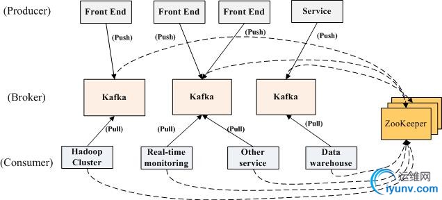

4. LinkedIn的Kafka
Kafka是2010年12月份开源的项目,采用scala语言编写,使用了多种效率优化机制,整体架构比较新颖(push/pull),更适合异构集群。
设计目标:
(1) 数据在磁盘上的存取代价为O(1)
(2) 高吞吐率,在普通的服务器上每秒也能处理几十万条消息
(3) 分布式架构,能够对消息分区
(4) 支持将数据并行的加载到hadoop
架构:
Kafka实际上是一个消息发布订阅系统。producer向某个topic发布消息,而consumer订阅某个topic的消息,进而一旦有新的关于某个topic的消息,broker会传递给订阅它的所有consumer。 在kafka中,消息是按topic组织的,而每个topic又会分为多个partition,这样便于管理数据和进行负载均衡。同时,它也使用了zookeeper进行负载均衡。
Kafka中主要有三种角色,分别为producer,broker和consumer。
(1) Producer
Producer的任务是向broker发送数据。Kafka提供了两种producer接口,一种是low_level接口,使用该接口会向特定的broker的某个topic下的某个partition发送数据;另一种那个是high level接口,该接口支持同步/异步发送数据,基于zookeeper的broker自动识别和负载均衡(基于Partitioner)。
其中,基于zookeeper的broker自动识别值得一说。producer可以通过zookeeper获取可用的broker列表,也可以在zookeeper中注册listener,该listener在以下情况下会被唤醒:
a.添加一个broker
b.删除一个broker
c.注册新的topic
d.broker注册已存在的topic
当producer得知以上时间时,可根据需要采取一定的行动。
(2) Broker
Broker采取了多种策略提高数据处理效率,包括sendfile和zero copy等技术。
(3) Consumer
consumer的作用是将日志信息加载到中央存储系统上。kafka提供了两种consumer接口,一种是low level的,它维护到某一个broker的连接,并且这个连接是无状态的,即,每次从broker上pull数据时,都要告诉broker数据的偏移量。另一种是high-level 接口,它隐藏了broker的细节,允许consumer从broker上push数据而不必关心网络拓扑结构。更重要的是,对于大部分日志系统而言,consumer已经获取的数据信息都由broker保存,而在kafka中,由consumer自己维护所取数据信息。

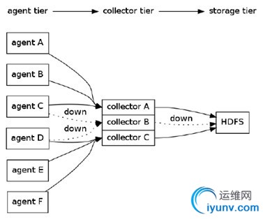

5. Cloudera的Flume
Flume是cloudera于2009年7月开源的日志系统。它内置的各种组件非常齐全,用户几乎不必进行任何额外开发即可使用。
设计目标:
(1) 可靠性
当节点出现故障时,日志能够被传送到其他节点上而不会丢失。Flume提供了三种级别的可靠性保障,从强到弱依次分别为:end-to-end(收到数据agent首先将event写到磁盘上,当数据传送成功后,再删除;如果数据发送失败,可以重新发送。),Store on failure(这也是scribe采用的策略,当数据接收方crash时,将数据写到本地,待恢复后,继续发送),Best effort(数据发送到接收方后,不会进行确认)。
(2) 可扩展性
Flume采用了三层架构,分别问agent,collector和storage,每一层均可以水平扩展。其中,所有agent和collector由master统一管理,这使得系统容易监控和维护,且master允许有多个(使用ZooKeeper进行管理和负载均衡),这就避免了单点故障问题。
(3) 可管理性
所有agent和colletor由master统一管理,这使得系统便于维护。用户可以在master上查看各个数据源或者数据流执行情况,且可以对各个数据源配置和动态加载。Flume提供了web 和shell script command两种形式对数据流进行管理。
(4) 功能可扩展性
用户可以根据需要添加自己的agent,colletor或者storage。此外,Flume自带了很多组件,包括各种agent(file, syslog等),collector和storage(file,HDFS等)。
架构:
正如前面提到的,Flume采用了分层架构,由三层组成,分别为agent,collector和storage。其中,agent和collector均由两部分组成:source和sink,source是数据来源,sink是数据去向。
(1) agent
agent的作用是将数据源的数据发送给collector,Flume自带了很多直接可用的数据源(source),如:
text(“filename”):将文件filename作为数据源,按行发送
tail(“filename”):探测filename新产生的数据,按行发送出去
fsyslogTcp(5140):监听TCP的5140端口,并且接收到的数据发送出去
同时提供了很多sink,如:
console[("format")] :直接将将数据显示在桌面上
text(“txtfile”):将数据写到文件txtfile中
dfs(“dfsfile”):将数据写到HDFS上的dfsfile文件中
syslogTcp(“host”,port):将数据通过TCP传递给host节点
(2) collector
collector的作用是将多个agent的数据汇总后,加载到storage中。它的source和sink与agent类似。
下面例子中,agent监听TCP的5140端口接收到的数据,并发送给collector,由collector将数据加载到HDFS上。
1host: syslogTcp(5140) | agentSink("localhost",35853);2 3collector: collectorSource(35853) | collectorSink("hdfs://namenode/user/flume/ ","syslog");一个更复杂的例子如下:
有6个agent,3个collector,所有collector均将数据导入HDFS中。agent A,B将数据发送给collector A,agent C,D将数据发送给collectorB,agent C,D将数据发送给collectorB。同时,为每个agent添加end-to-end可靠性保障(Flume的三种可靠性保障分别由agentE2EChain, agentDFOChain, and agentBEChain实现),如,当collector A出现故障时,agent A和agent B会将数据分别发给collectorB和collector C。
下面是简写的配置文件片段:
01agentA: src | agentE2EChain("collectorA:35853","collectorB:35853");02 03agentB: src | agentE2EChain("collectorA:35853","collectorC:35853");04 05agentC: src | agentE2EChain("collectorB:35853","collectorA:35853");06 07agentD: src | agentE2EChain("collectorB:35853","collectorC:35853");08 09agentE: src | agentE2EChain("collectorC:35853","collectorA:35853");10 11agentF: src | agentE2EChain("collectorC:35853","collectorB:35853");12 13collectorA: collectorSource(35853) | collectorSink("hdfs://...","src");14 15collectorB: collectorSource(35853) | collectorSink("hdfs://...","src");16 17collectorC: collectorSource(35853) | collectorSink("hdfs://...","src");此外,使用autoE2EChain,当某个collector 出现故障时,Flume会自动探测一个可用collector,并将数据定向到这个新的可用collector上。
