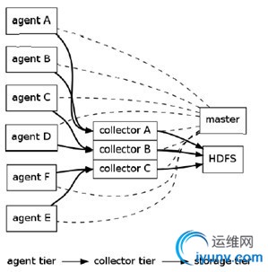

当节点出现故障时,日志能够被传送到其他节点上而不会丢失。Flume提供了三种级别的可靠性保障,从强到弱依次分别为:end-to-end(收到数据agent首先将event写到磁盘上,当数据传送成功后,再删除;如果数据发送失败,可以重新发送。),Store on failure(这也是scribe采用的策略,当数据接收方crash时,将数据写到本地,待恢复后,继续发送),Best effort(数据发送到接收方后,不会进行确认)。
(2) 可扩展性
Flume采用了三层架构,分别问agent,collector和storage,每一层均可以水平扩展。其中,所有agent和collector由master统一管理,这使得系统容易监控和维护,且master允许有多个(使用ZooKeeper进行管理和负载均衡),这就避免了单点故障问题。
(3) 可管理性
所有agent和colletor由master统一管理,这使得系统便于维护。用户可以在master上查看各个数据源或者数据流执行情况,且可以对各个数据源配置和动态加载。Flume提供了web 和shell script command两种形式对数据流进行管理。

正如前面提到的,Flume采用了分层架构,由三层组成,分别为agent,collector和storage。其中,agent和collector均由两部分组成:source和sink,source是数据来源,sink是数据去向。

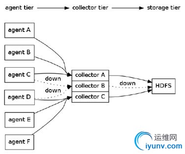

123host: syslogTcp(5140) | agentSink("localhost",35853); collector: collectorSource(35853) | collectorSink("hdfs://namenode/user/flume/","syslog");一个更复杂的例子如下:
有6个agent,3个collector,所有collector均将数据导入HDFS中。agent A,B将数据发送给collector A,agent C,D将数据发送给collectorB,agent C,D将数据发送给collectorB。同时,为每个agent添加end-to-end可靠性保障(Flume的三种可靠性保障分别由agentE2EChain, agentDFOChain, and agentBEChain实现),如,当collector A出现故障时,agent A和agent B会将数据分别发给collectorB和collector C。
下面是简写的配置文件片段:
1234567891011121314151617agentA: src | agentE2EChain("collectorA:35853","collectorB:35853"); agentB: src | agentE2EChain("collectorA:35853","collectorC:35853"); agentC: src | agentE2EChain("collectorB:35853","collectorA:35853"); agentD: src | agentE2EChain("collectorB:35853","collectorC:35853"); agentE: src | agentE2EChain("collectorC:35853","collectorA:35853"); agentF: src | agentE2EChain("collectorC:35853","collectorB:35853"); collectorA: collectorSource(35853) | collectorSink("hdfs://...","src"); collectorB: collectorSource(35853) | collectorSink("hdfs://...","src"); collectorC: collectorSource(35853) | collectorSink("hdfs://...","src");此外,使用autoE2EChain,当某个collector 出现故障时,Flume会自动探测一个可用collector,并将数据定向到这个新的可用collector上。
