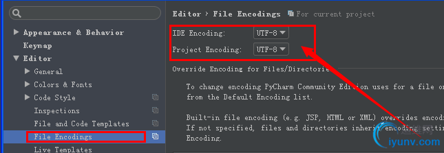

  PS:
  首次安装PyCharm IDE会发现,在调试的输出窗口中文显示为乱码;
  这是因为工程默认的编码是GBk,而IDE的默认编码是UTF-8,
  打开File --> settings--> Editor -->File Encodings 选项卡
  将他们的编码统一一下,设置为支持中文的编码即可,如UTF-8。
