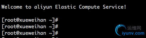

  2.安装pip
  在远程机(阿里云服务器)输入:
  wget https://bootstrap.pypa.io/ez_setup.py -O - | python    (安装setuptools)
   然后按照:http://www.ttlsa.com/python/how-to-install-and-use-pip-ttlsa/   (安装pip)
  最后:ln -s /usr/local/python27/bin/pip /usr/bin/pip    (建立软链接,就是快捷方式,你可以在任何地方输入‘pip’)
   安装virtualenv
  建立virtualenv环境:/usr/local/python27/bin/virtualenv pywork
  激活成功:(下面的操作都需要在虚拟环境中进行操作)如下图我的叫虚拟环境叫:xueweihan

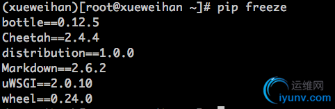

  安装完成之后,看一下到现在为止都安装了什么东西:pip freeze
  环境已经搭建好了。下面配置一些文件。
