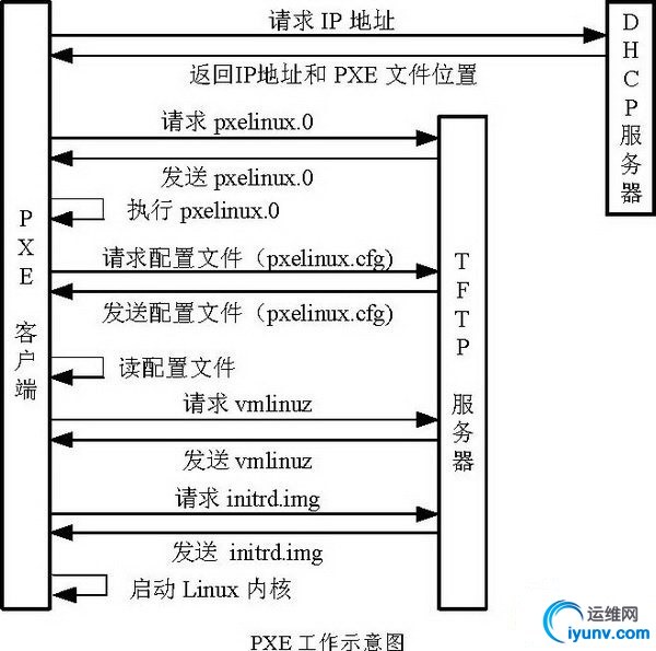

PXE的工作过程:
1. PXE Client 从自己的PXE网卡启动,向本网络中的DHCP服务器索取IP;
2. DHCP 服务器返回分配给客户机的IP 以及PXE文件的放置位置(该文件一般是放在一台TFTP服务器上) ;
3. PXE Client 向本网络中的TFTP服务器索取pxelinux.0 文件;
4. PXE Client 取得pxelinux.0 文件后之执行该文件;
5. 根据pxelinux.0 的执行结果,通过TFTP服务器加载内核和文件系统 ;
6. 进入安装画面, 此时可以通过选择HTTP、FTP、NFS 方式之一进行安装;
详细工作流程,请参考下面这幅图:

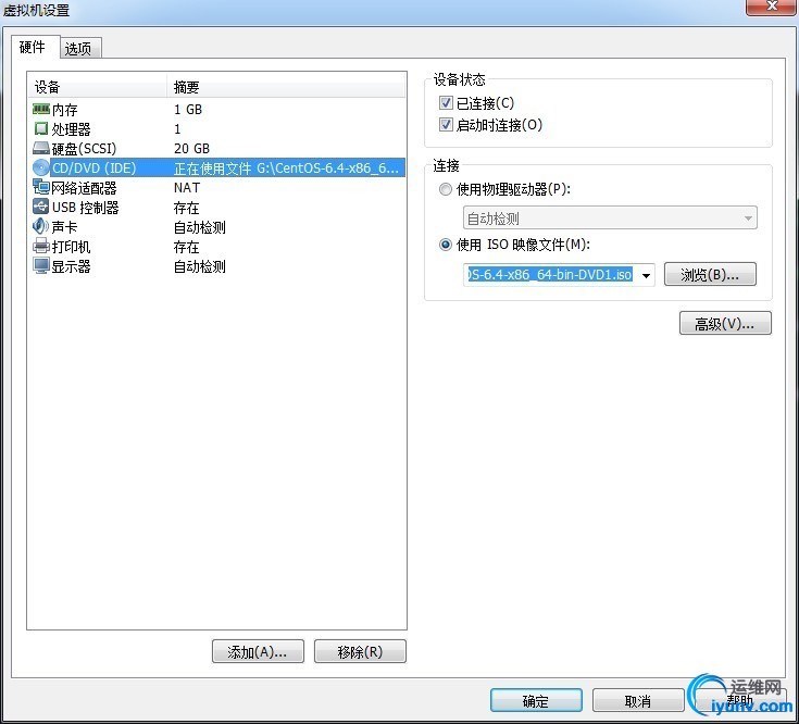

在虚拟机中设置加载ISO镜像。
将iso文件挂载至/mnt/cdrom.

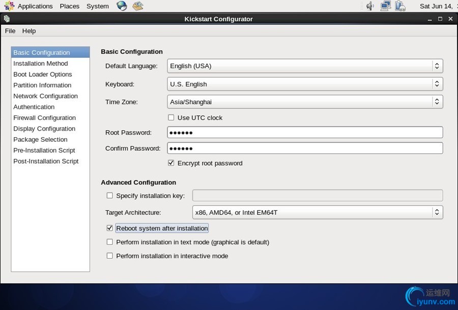

配置Kickstart
# system-config-kickstart
A. 设置语言,键盘,时区,Root密码,安装完毕后重启等。

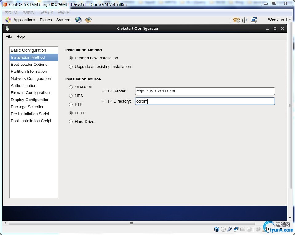

B. 设置安装方式,这篇文章介绍的是HTTP方式的安装,故选择HTTP

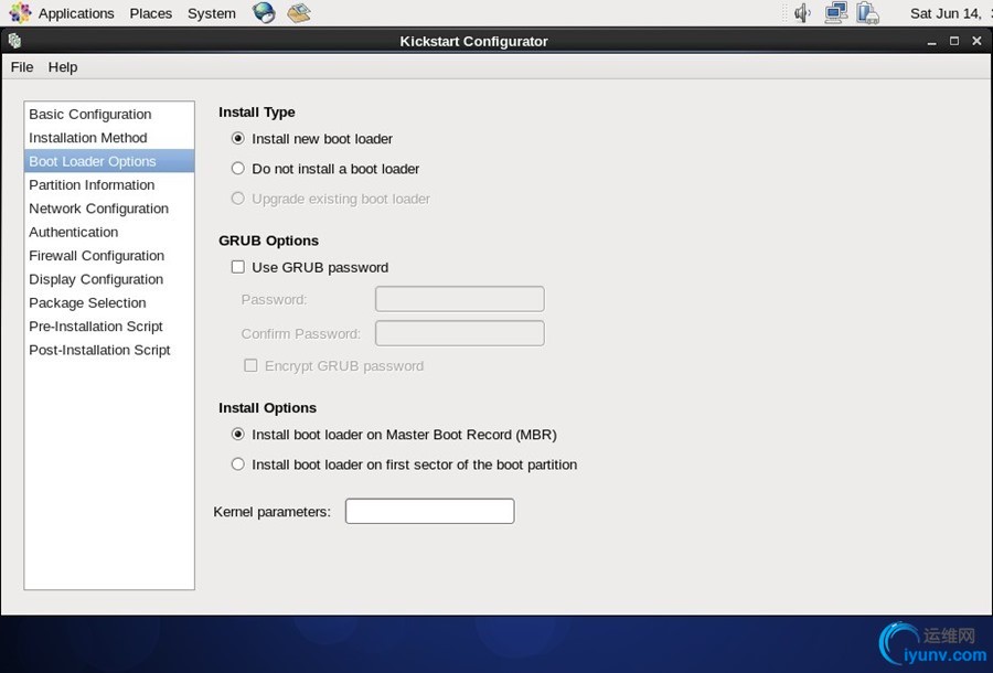

C. 安装MBR

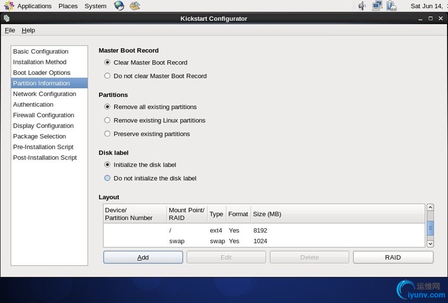

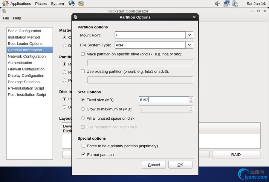

D. 设置分区
E. 分区总览

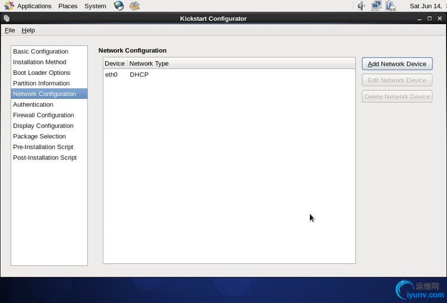

F. 配置网络

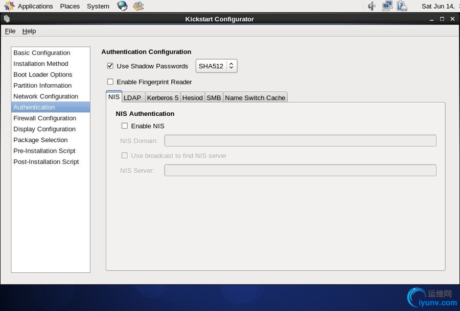

G. 认证配置

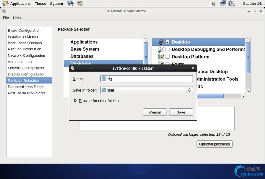

L. 生成ks.cfg 文件,保存在/var/www/html/ 文件夹下
我们可以打开/var/www/html/ks.cfg 文件进行查看并做修改。

clearpart --all --initlabel # Disk partitioning information
part / --fstype="ext4" --size=8192
part swap --fstype="swap" --size=1024
part /home --fstype="ext4" --size=2048

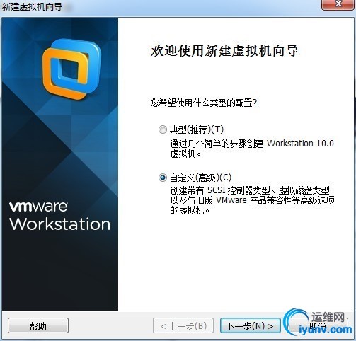

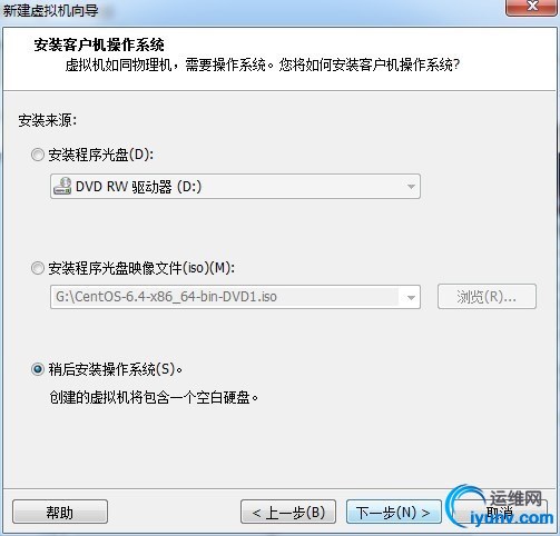

新建虚拟机,选择自定义(高级)
选择“稍后安装操作系统”

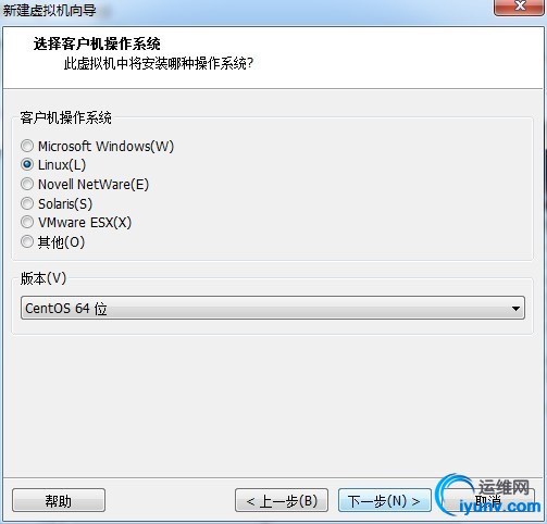

选择客户机操作系统类型

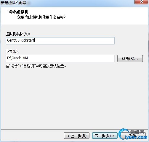

命名虚拟机

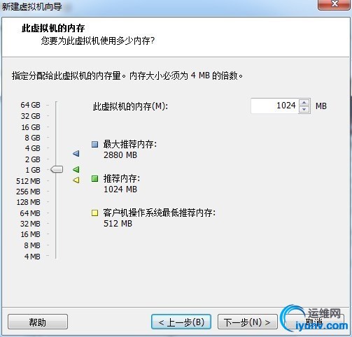

设置此虚拟机的内存

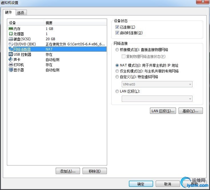

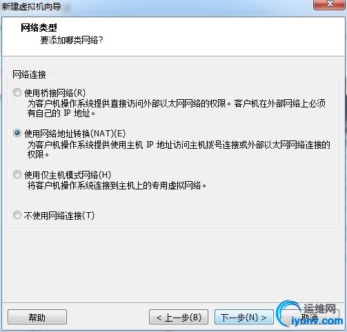

设置网络类型

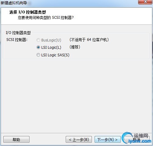

选择I/O控制器类型

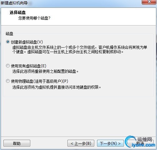

选择磁盘类型
选择磁盘

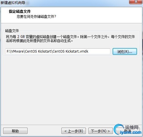

指定磁盘文件

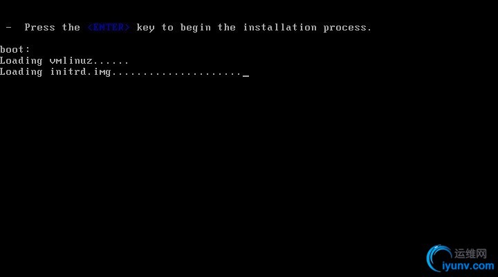

启动虚拟机,选择从网卡启动,DHCP 服务器正在给客户机分配IP地址。
开始下载vmlinuz 和initrd.img

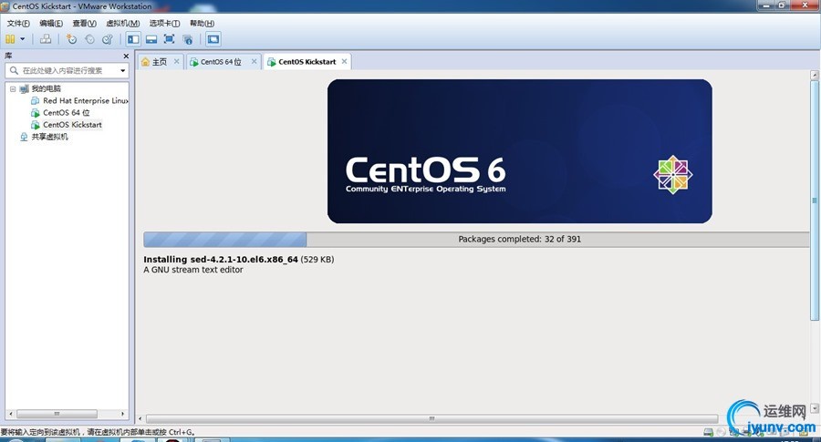

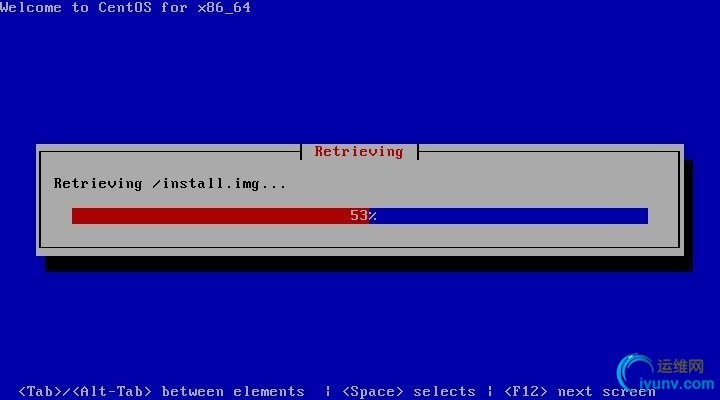

安装过程...
安装过程...
安装过程...

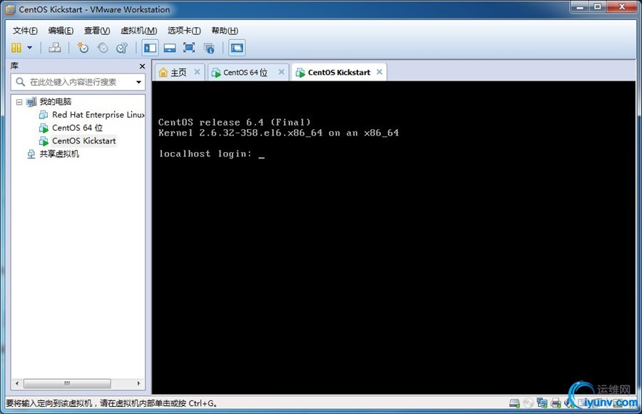

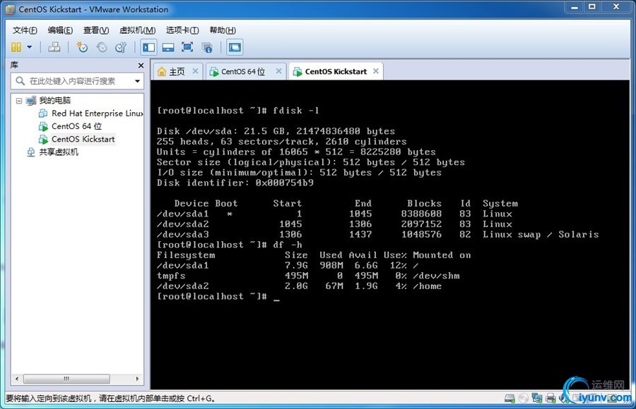

安装完毕,重启后,显示登录界面
登录系统查看,磁盘分区和我们在ks.cfg 文件中设定的一样。
