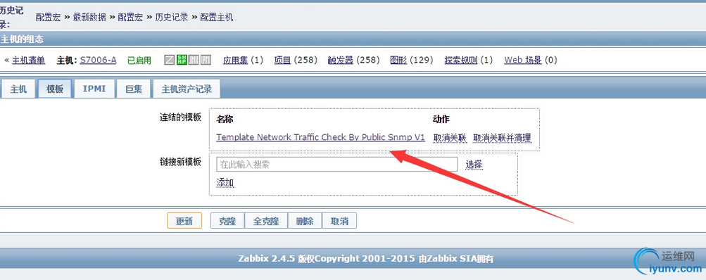

1、按着链接博客导入

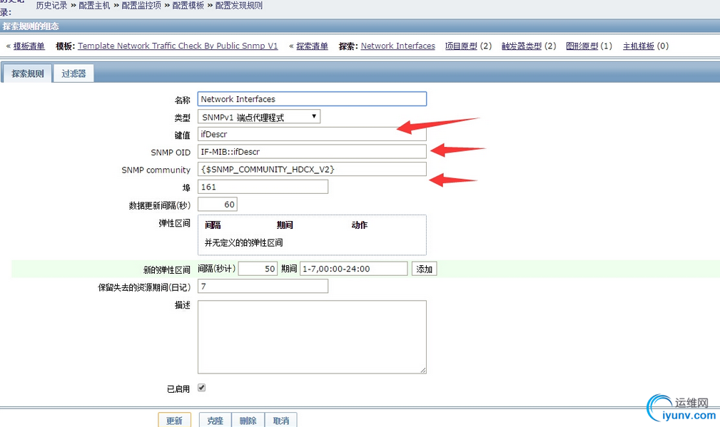

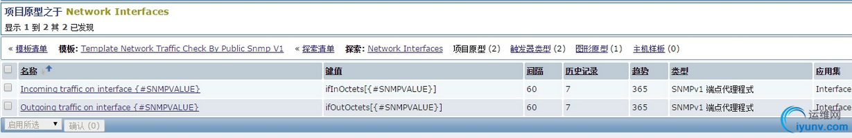

2、模板v1
3、由于交换体团体名设为hdcx,不是默认的public
4、创建主机

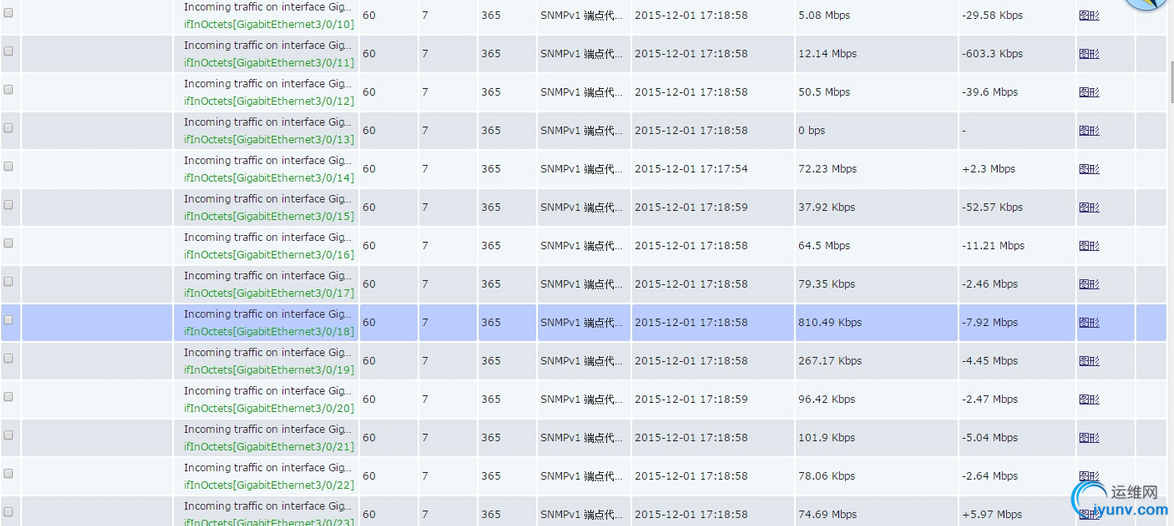

5、查看数据
